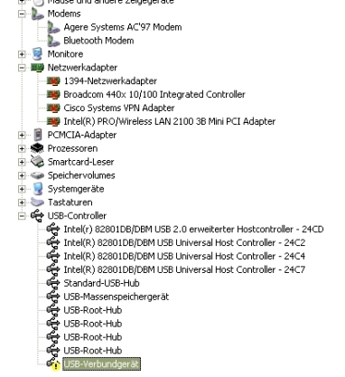

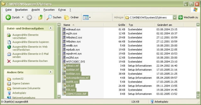

ich habe zwei screenshots angehängt:
einen mit dem GM, nachdem ich MCK gestartet habe. wie du siehst ist das mototola usb modem unter "modems" verschwunden.
dafür steht jetzt unter "usb-controller" das verbundgerät.
der zweite screenshot ist von den treiberdateien, dich ich ins windir kopiert hab. fehlt da eine?

Also Treiber sind alle da, wo sie hingehören.
Du hast XP mit SP2, also auch in Ordnung.
Das Motorola USB Modem wird auch gefunden, also auch in Ordnung.
Kannst du es mal an einem anderen PC probieren? Dann wüssten wir, ob das Kabel defekt ist.
