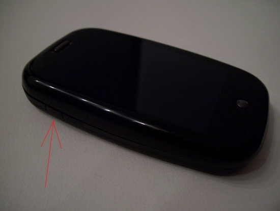

3. Akku raus nehmen
4. Obere Lautstärketaste gedrückt halten und Ladekabel an den Computer anschließen, die Lautstärketaste solange gedrückt halten, bis ein Symbol auf dem Bildschrim des Pre erscheint mit einem großen Fragezeichen.

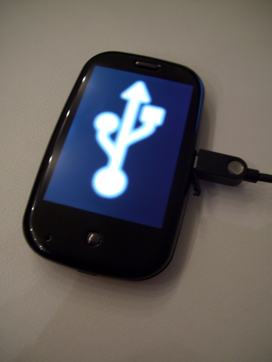

5. Obere Lautstärketaste immer noch gedrückt halten und Akku einlegen. Danach erscheint ein USB Symbol, welches den ganzen Bildschirm ausfüllt.
6. Lautstärketaste wieder loslassen, das USB Symbol bleibt erhalten.
7. Jetzt das Pre mit dem USB Kabel in den PC stecken an gewünschten USB Slot und anschließend erkennt der PC das Palm Pre und man kann somit z.B. den webOS Doktor oder den Quick Installer benutzen.
