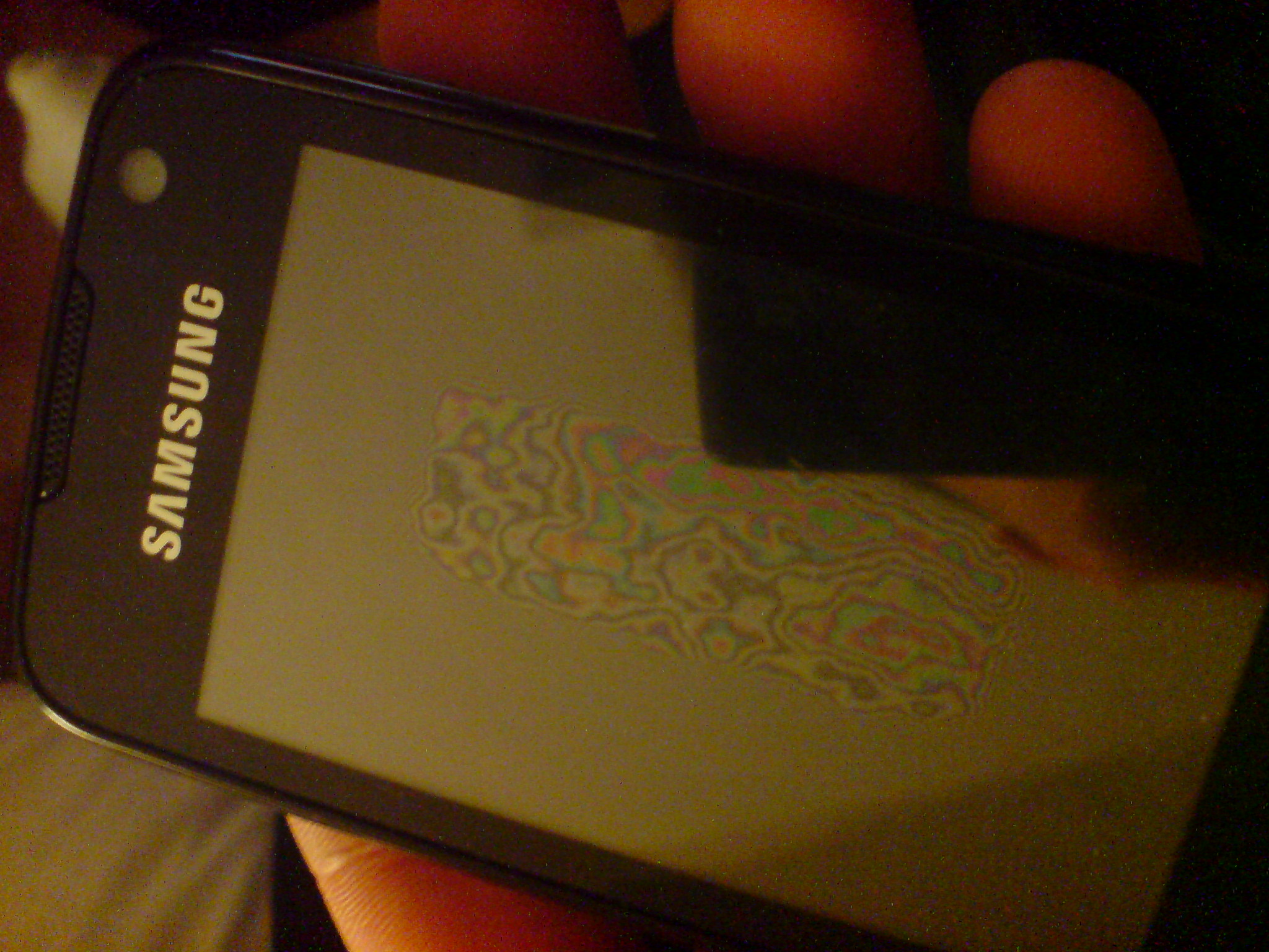

2. Ich Habe einen Fleck,schwer zu beschreiben,
mitten im Bildschirm,unter dem Glas,und ich meine auch das da Touchscreen nicht ganz so gut funktioniert.
und wenn der Bildschirm aus ist,oder dunkle ist,dann erkennt man da so ein verschwomener Fleck,der sich bewegt oder besser gesagt verändert wenn man mit dem Finger über den Bildschirm fährt.
Was ist das ?

pfuedel
hier ist ein Foto,vlt weiß jemand was kaputt ist oder was ich machen kann.
Ich hoffe doch mal :icon_smil
Das Bo
Da ist definitiv das Touchpanel hinüber.
Wird von Samsung aber als Garantiefall anerkannt.
Auch ohne Rechnung kein Problem, anhand der Seriennummer kann man den Herstellungsmonat erkennen. z.b. r9yq674409h -> Hergestellt Juni 2008. Jeder SP kann also bis zum 01.06.2010 ohne Rechnung auf Garantie abrechnen.
Also bau es schön vorsichtig wieder zusammen und dann schnell zum nächsten SP. Falls die Schrauben nicht allzu verhunzt sind, sollte auch das kein Problem darstellen, die müssen sowieso erneuert werden.
