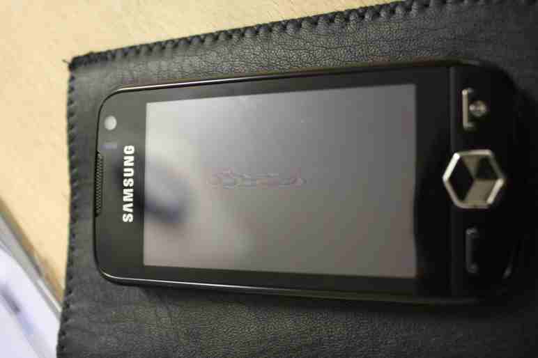

basshamster
Nabend,
ich hab festgestellt, dass bei ausgeschaltetem Display und bestimmtem (stark schrägen) Blickwinkel aufs Display so ziemlich genau in der Mitte eine längliche pfützenartige Reflexion (ca. 1cm breit und 4cm lang)auf dem Display ist.
Wenn man von vorne drauf schaut sieht mans nicht. Bei angeschaltetem Display kann mans aus schrägem Blickwinkel auch leicht sehen.
Vielleicht guckt ihr einfach mal ob ihr das auch habt...wüsste nicht was das sein soll und wo es herkommt, da der Touch an der Stelle genauso funktioniert wie am Rand. Weiß nicht ob das ein Defekt ist...
Am besten sieht mans bei TFT-Beleuchtung.
Grüße
