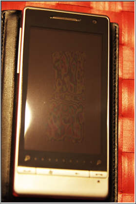

Nabend,
ich hab festgestellt, dass bei ausgeschaltetem Display und bestimmtem (stark schrägen) Blickwinkel aufs Display so ziemlich genau in der Mitte eine längliche pfützenartige Reflexion (ca. 1cm breit und 4cm lang)auf dem Display ist.
Wenn man von vorne drauf schaut sieht mans nicht. Bei angeschaltetem Display kann mans aus schrägem Blickwinkel auch leicht sehen.
Vielleicht guckt ihr einfach mal ob ihr das auch habt...wüsste nicht was das sein soll und wo es herkommt, da der Touch an der Stelle genauso funktioniert wie am Rand. Weiß nicht ob das ein Defekt ist...
Am besten sieht mans bei TFT-Beleuchtung.

Ich habe das Telefon grad für die Rücksendung verpackt nachdem es jetzt das Wochenende unbenutzt im Karton lag und - oh Wunder - der Fleck ist weg ...
Aber nach 5 Minuten rumspielen war er wieder da, erst klein dann immer größer (siehe Anhang). Ich gehe daher auch davon aus, dass das auf Dauer noch schlimmer wird.

Also unter Kustlicht nehme ich an, kann das jeder bei sich entdecken, je nachdem in welchem Winkel das Licht einstrahlt. Scheint einfach mit der Display-Technik zu tun zu haben. Viele andere Geräte zeigen dieses Phänomen auch.
Bedenklich wird es aber dann, wenn es einfach so mit bloßem Auge zu sehen ist, wie in den Posts oben gezeigt oder wie hier:

aus Erfahrung kann ich die Aussage von designoo Bestätigen. Da beim Jet
eine sehr dünne plastische Oberschicht mit dem darunter liegenden Amoled verbaut wurde, kommt es schon bei mäßigem Druck in der Mitte des Displays zu diesem Phänomen.(da dort das Display am schwächsten ist) Das war bei meinen letzten Touchhandys (HTC Touch,Touch Pro usw.) auch so und bei niedriger Displayempfindlichkeit muß man ja auch einen höheren Druck ausüben.
Abhilfe, könnte man vielleicht entweder mit einer FW die den Touch sensibler macht oder mit der Kalibrierung schaffen. Diese sollte dann so sanft und genau wie möglich (am besten mit einem Stylus ) durchgeführt werden. Habe ich an meinem Jet so gemacht. Dadurch erhöht sich die Genauigkeit + Empfindlichkeit und das Prob. der Löschbutton (unten rechts) im Kameramod. usw. kann erheblich verbessert werden. Da die Daten gefixt werden, müsste die Kalibrierung eigentlich nach jedem Neustart vollzogen werden.
Meiner Meinung ist das ganze Prob. ein Materielles und die hohen Temperaturen begünstigen den Vorfall, da die Plaste dünn ist und sich ausdehnt berührt sie das darunter befindliche Amoled. Bei diesen Massenprodukten eine klare Qualitätsfrage!!!
Touchhandys die eine Hartglas Oberfläche besitzen(zB.Arena od.F480) sind in der Regel selten oder garnicht davon Betroffen. Man merkt es schon daran, wie das Display des Jet`s zB. eindrücken kann. Da ist Vorsicht geboten.
Mutmaßung meinerseits: Da einige von euch Probleme mit der Touch Sensibilität haben, müsste bei denen der "Fleck" größer sein denn sie drücken mehr auf.
Ich kann natürlich auch total falsch liegen :crazy: was haltet ihr von dieser Theorie.
