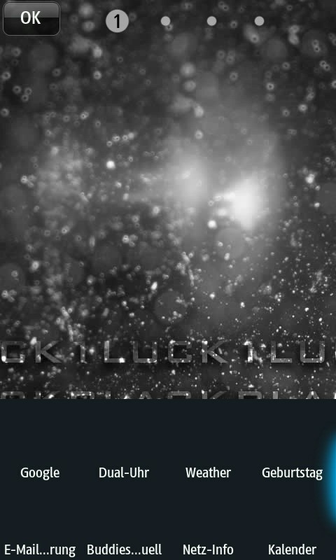

nun bin ich dran und habe mein erstes Problem mit meinem Wave. Heute abend habe ich die Kicker App benutzt um das Top-Spiel zu verfolgen. Plötzlich hatte ich bei der Aktualisierung nur noch ein weißes Display und keine Datenverkehr, scheinbar also die App abgestürzt.
Ich habe die App dann beendet und versucht neu zu starten. Nach dem Load-/Logo-Screen hat sich die App jedoch immer wieder geschlossen. Noch habe ich mir nichts dabei gedacht und wollte einfach das Wave mal wieder neu starten. Beim Ausschalten hatte das Display dann wirre Streifen in Regenbogenfarben, als wenn die Grafik abgestürzt wäre. Einen ähnlichen Fehler dann beim anschließenden Neustart.
Als das Wave dann "hochgefahren" war, bekam ich zwei Fehlerhinweise zu den Widgets. Die erste habe ich zu schnell bestätigt (ich wollte ja das Spiel verfolgen), die hatte irgendetwas mit Netzwerk und Ressourcen zu tun. Die zweite Fehlermeldung sagt sinngemäß, dass mein Homescreen voll sei und ich keine Widgets mehr hinzufügen könnte. Nun ist kein einziges Wídget mehr da. Und damit meine ich nicht nur auf dem Homescreen. Wenn ich ein Widget auf den Homescreen befördern will, stehen dort zwar alle Namen aufgeführt, jedoch alle ohne Icon (siehe screenshot). Und wenn ich eins dieser fehlenden Icons auf den Homescreen ziehe, ernte ich nur eine Eieruhr. Auch ist die Liste der "heruntergeladenen Widgets" leer.
Und nun?

Mal mit sTune nachgesehen, ob die Widgets noch da sind?
adfree
Das sind mehrere Stellen...
Sinn würde es machen alle Verzeichnisse zu sichern. Dann läßt sich auf dem PC einfacher suchen nach Widget.
AppEx\Sys\Widget
Die Namen die Du noch siehst kommen z.B. aus der da... WidgetDefault.ini
Weiß nicht wieviele Dateien noch involviert sind...

Sodele, Sicherung ist durch. Die Widgets sind vorhanden.

Das Zurücksetzen war nur mäßig erfolgreich. Ich habe zwar eine Reihe neuer Widgets, die wohl mit Bada 1.2 gekommen sind, die alten Widgets wie Buddie-Karussell, EMail-Erinnerung etc. sind nach wie vor nur als Platzhalter vorhanden, jedoch nicht nutzbar.
Habe ich über Kies noch eine Möglichkeit die Firmware wieder herzustellen oder muss ich mich in das Thema Multiloader einlesen?

Widgets wie Buddie-Karussell, EMail-Erinnerung etc...
Ich guck mal nach, eventuell sind das die *.swf Miniwidgets...
Persönlich nutze ich die Widgets gar nicht und war eher geneigt diese loszuwerden. :eusa_shif
SystemFS\MediaSet\Idle\miniWidget
SystemFS\MediaSet\Idle\openWidget
email.swf
buddies.swf
Wie gesagt, ich nutze das Zeug nicht. Kann also meilenweit daneben liegen. Auch weiß ich nicht, ob die Widgets über die Datenbank verwaltet werden...
Das einzige was mir noch einfällt ist. Das eventuell ein Limit von 50 Widgets existiert. 0 Ahnung was bei 51 passiert...
