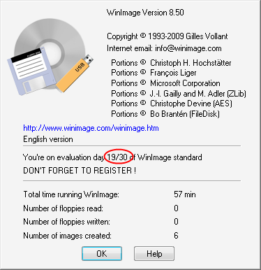

Wie lange benutzt du WinImage schon?
Könnte es sein, dass nach 30 Tagen das bearbeiten der fat-dateien nich richtig möglich ist?
seitzik
Da steht 91 minuten bei winimage.
Könnte es sein dass die dateien die ich verändert habe irgendwie zu groß geworden sind oder sowas?
Don Jovanni
Eigentlich meine ich die Tage
siehe Anhang
