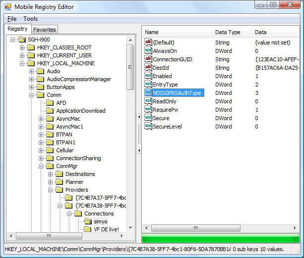

more
Ich habe eine Lösung gefunden, Google Maps auch mit dem Vodafone-Branding zum Laufen zu bekommen:
Mit einem Registry Editor (wie zum Beispiel dem hier) geht ihr auf den Pfad
HKEY_LOCAL_MACHINE\Comm\ConnMgr\Providers und klappt die Einträge auf, bis ihr in einem den Unterordner Connections findet. Dort wählt ihr den Eintrag eurer Internetverbindung aus (bei mir simyo) und merkt euch den eingetragenen Wert bei NDISGPRSAuthType (Bei mir 3).
Den tragt ihr nun unter HKEY_LOCAL_MACHINESoftware\Google\GoogleMaps\ im Feld preferred_network den eben abgelesenen Wert ein.
Ich habe den Wert bei lbs_url noch von https://gmmlocate.vodafone.de/locate auf https://gmmlocate.eplus.de/locate gesetzt, keine Ahnung ob das auch was bringt.
Bei mir hat es funktioniert.
