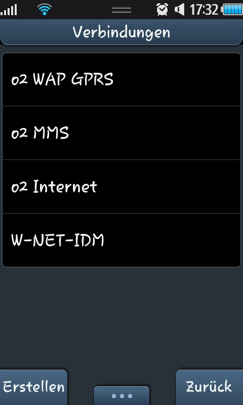

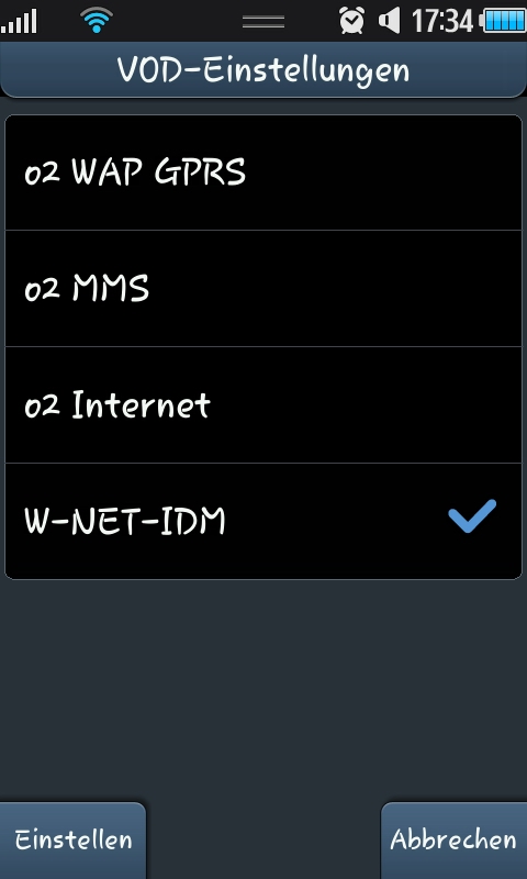

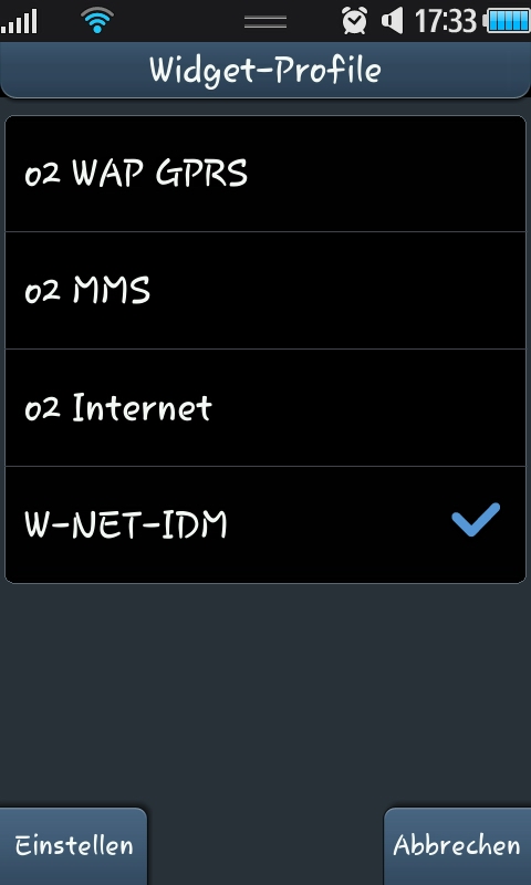

*idm*
So sollte es in allen Menüs aussehen.
Im ersten (Netz) stehen alle verfügbaren. dann hab ich noch mal als Beispiel die Widgets und die Mediaplayer Einstellungen dazu gepackt.
