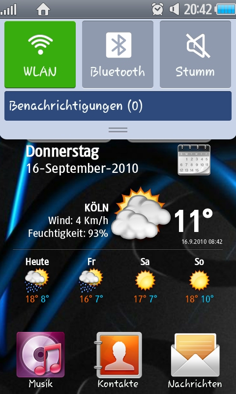

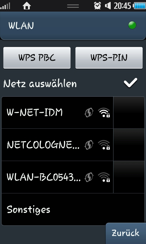

Hallo Peak.
Hier noch mal zwei Bilder. Wie man auf dem rechten Bild sieht, ist W-Lan aktiviert aber in der Statusleiste kein Symbol.
Auf dem rechten Bild sieht man oben rechts, daß W-Lan zwar aktiviert ist aber unten bei W-NET-IDM erkennt man, daß es nicht verbunden ist.
Sobald ich jetzt aber z.B. das Wetter aktualisiere kommt der grüne Haken neben W-NET-IDM.
Ich finde das, wie es jetzt gelöst ist super. Ist W-Lan vorhanden verbindet es sich damit. Ist man unterwegs und tippt irgendwo hin wird man vorher gefragt (gewarnt) ob Paketdaten eingeschaltet werden sollen, da es ja zu Kosten führen kann.
