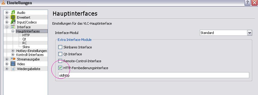

Ich möchte VLC remote auf für das S8500 einrichten und bekomme es nicht richtig hin.
Keine ahnung was ich bei VLC HTTP Remoteinterface eintragen soll.
Lediglich die IP vom PC?
Danke im vorraus für eine Antwort. ;)
*idm*
Nichts, nur anhaken. So funktioniert es bei mir jedenfalls.
GnarR
Ach ich Dussel!
Hatte nicht gesehen, dass man das aktivieren muss.
Hab lediglich den Host angegeben. :D
Danke, jetz funktionierts auch bei mir!

Vorab musst du den VLC auf Englisch stellen.
Scheint mit deutscher Menüsprache einfach nicht zu funktionieren!
Danach die HTTP Remote im VLC aktivieren und Als Host die IP Adresse deines PC oder Laptops eintragen. (Speichern nicht vergessen!)
Jetzt VLC schliessen und neustarten.
Anschliessend in der VLC remote App auf Add klicken und wieder deine IP Adresse eintragen.
Ich hoffe das hilft. :)

*idm*
Hast du das Häkchen bei Interface > Hauptinterfaces > HTTP Fernbedienungsinterface gesetzt (siehe #11) und die richtige iP (siehe #15)? Du musst natürlich VLC vorher starten.
