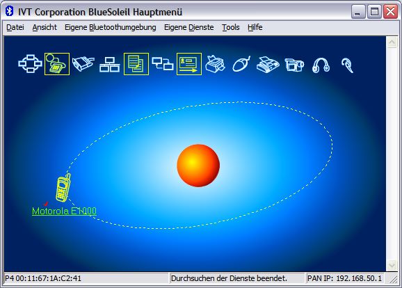

Bei mir sind drei Dienste aktiv (DialUp Networking, Dateiservice und ObjectPush, siehe Grafik).

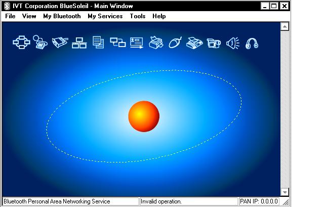

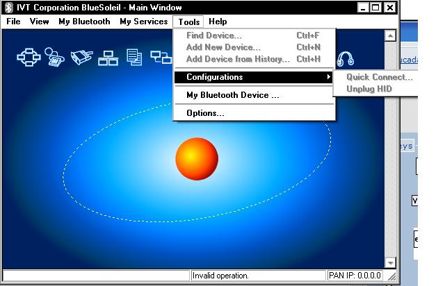

Bei My Bluetooth, My Services und Tools die Devices grau sind. My Bluetooth Device ist bei Tools auf USB eingestellt, was glaube ich richtig ist da MSI Dock über USB angeschlossen ist.

Hast Du mal auf den orangeroten Ball in der Mitte geklickt und Dein Handy suchen lassen ? Vorher aber Handy auf "Bluetooth an" schalten.
Was steht denn bei Dir unter "Hauptmenü" "Eigene Bluetooth-Umgebung" und dort unter "Einstellungen meines Bluetooth-Gerätes" ?
So wie Deine Grafik jetzt aussieht, wird Dein BT-Stick ja noch gar nicht erkannt...

In BlueSoleil unter MyBluetooth kann ich nichts anklicken, auch nicht unter MyServices und unter Tools -> My Bluetooth Device ist USB ausgewählt, doch Advnced Configuration nicht anklickbar. Wie das in etwa unter Tools aussieht, ist im Bild zu sehen.
Wenn ich auf den Ball in der Mitte klicke, so passiert gar nichts (Handy ist eingeschaltet und Bluetooth aktiviert). Anklicken mit rechter Maustaste auf den Ball zeigt mir 5 Auswahlmöglichkeiten (General Inquiry, Limited Inquiry, My Services, Security, Properties), die alle grau hinterlegt sind und somit nicht anklickbar.

Übrigens: In Deinem Beitrag #11 steht in der Fusszeile der Bluesoleil-Grafik "Invalid Operation" und es wird keine gültige Maschinenadresse für den Stick angezeigt. Hat sich daran unter 2.1.2. was geändert ?
Es könnte natürlich auch sein, dass uns diese Meldung sagen will, dass Dein BT-Stick gar nicht mit Bluesloleil funktioniert. Das würde auch erklären, warum Bluesoleil sich nicht rührt, wenn Du den Stick ein- und aussteckst...
Nein, das ist immer noch so.
