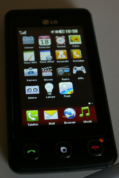

Für alle, die das iPhone Theme 1.4 oder ähnliches benutzen, also die Idle_Widget aus dem FlashContents Ordner als .swf laden, gibts hier schon mal die einfache Lösung: (die Datei im Anhang)
https://www.mylgcookie.com/index.php/topic,6190.msg42091.html#msg42091
Die Idle_Widget.dmf wurde so verändert, dass das Betreiberlogo nicht mitgeladen wird.
VORSICHT: Nur diese Idle_Widget.dmf verwenden, wenn ihr auch eine entsprechende Idle_Widget.swf dazu auf eurem Handy habt. Sonst gibts natürlich nur nen schwarzen Schirm...
Für alle anderen könnte es auch eine Lösung geben (vorausgesetzt, ihr wollt flashen, sprich der ganze Aufwand mit CUST senden etc.). Dazu müsste man die originale Idle_Widget.dmf in eine .swf konvertieren. Wie das geht ist auch im englischsprachigen Forum beschrieben. Diese dann in den FlashContents Ordner auf dem Telefon packen und die Idle_Widget.dmf in der CUST_THEME durch die in besagtem Link ersetzen.
Ohne flashen geht es definitiv NICHT!
Kleine Vorschau im Anhang:

Du musst nur die Idle_Widget.dmf, die im Ordner lgapps/dmf in der CUST_THEME ist, durch die Idle_Widget.dmf im angegebenen Link ersetzen.
Was dir dann aber noch fehlt, ist die originale (keine iPhone o.ä.) Idle_Widget im .swf Format. Vielleicht macht sich ja jemand die Mühe, und konvertiert diese.
EDIT: Diese Idle_Widget.swf dann in den Ordner "FlashContents" aufs Telefon schieben (per USB-Massenspeicher).
EDIT2: https://www.mylgcookie.com/index.php/topic,5751.msg38204.html#msg38204 hier hat jemand die originale angehängt.
Test nicht ganz bestanden, wenn man dieses "Tray" mit den Widgets geöffnet hat, und wieder schließt (das, wo man die Uhr, Kalender etc. auf den Screen ziehen kann), dann erscheint das Logo wieder. Wenn man aber im Menü o.ä. war, ist es wieder weg.
Besser wirds wohl mit dieser Lösung nicht gehen.
