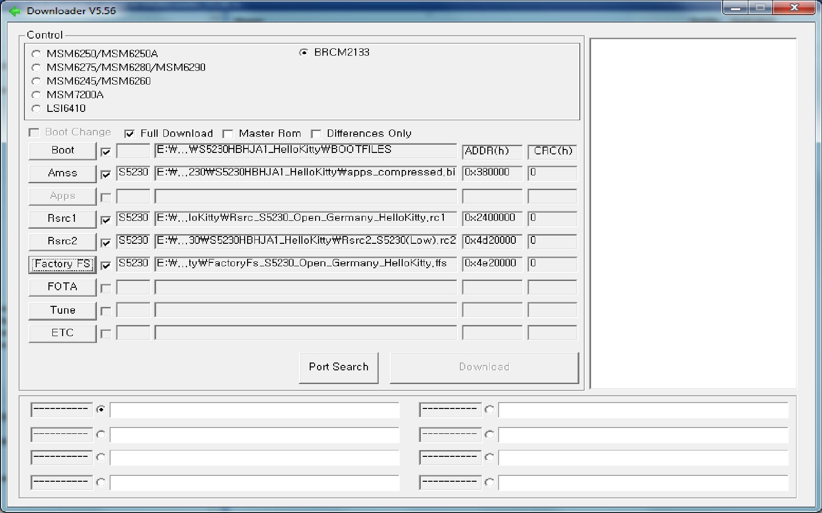

ich hab beim flashen mit Multiloader 5.56 einen Fehler gemacht.
Ich wollte die HelloKittyflashen und habe in das Feld Amss die Datei apps_compressed.bin eingegeben weil bei mir der Button Apps nicht
unterlegt war, und dachte das wird so schon seine Richtigkeit haben.
Nach Portsuche (port 4) dann den Downloadbutton gedrückt, dann wurden blitzschnell ein paar Dateien übertragen. Danach wurde dann "Serial port Error!" angezeigt und Schluss.
Danach ging nix mehr.
Kein Akku rein-raus, Netzteil angelegt..nix.
Jetzt frage ich mich natürlich wieso bei mir der Apps-button nicht unterlegt war. Ich konnte da garnichts eingeben?!
Simlock etc war off, vollgeladen, keine Sim und keine Memcard im Gerät.
Hat das vielleicht mit der original Firmware zu tun, die ursprünglich drauf war
--> " S5230XPJF1 ", Factory FS Version XEG <RC2 VER> DEF ?
Vielen Dank fürs Lesen und für Tips zur Reparatur und was ich tun kann, das das beim nächsten mal nicht wieder passiert...

Ganz einfach, Du hast beim Multiloader einen Fehler in den Einstellungen gemacht. Du hast statt BRCM2133 zu selektieren einen der anderen Punkte genommen.
MSM6250/MSM6250A
MSM6275/MSM6280/MSM6290
MSM6245/MSM6260
diese Chips arbeiten nicht mit einer apps_compressed, sondern mit einer amms_compressed, deswegen ist der Button Apps nicht aktiv.
Wenn bei dir, beim anschließen des Ladekabels nichts passiert, also die Batterie nicht angezeigt wird,dann hast Du dir den Bootlader zerschossen, reparien kannst Du den allerdings nicht selber. Da hilft nur zum ServicePoint, und sagen es ging nicht mehr an, wenn Du Garantie hast machen die das gratis, sonst je nach Region und ServicePoint €25-€30.

Du hast statt brcm2133 zu selektieren einen der anderen punkte genommen.
Ich habs genau so gemacht wie auf meinem Screenshot:
Da war wirklich Apps nicht unterlegt.
Jetzt muss ichs wohl zu A**zon zurückschicken. Vielleicht machen die es ja auf Garantie (Das Telefon hab ich vor drei Tagen erst bekommen )-:

Nein das hat mit der Amms garnix zu tun genau so hab ich bis jetzt immer geflasht ( 10-12mal) und ist nie was passiert , das liegt daran das im Miltiloader 5.56 kein apps unterlegt ist , sondern erst bei der neueren version aber ich habs immer unbenannt und habs mit amms geflasht und war nie ein problem hier liegt das problem eindeutig woanders.
Ich würd eher auf MercuryLE's antwort tippen , denn wenn nur die apps oder amms falsch wären müsste sich das handy noch einschalten da dies aber nicht der fall ist wurde der falsche "modus" angeklickt.

es ist im übrigen auch völlig egal, ob man die Datei bei Apps oder Amss reinläd, genauso ob die Datei nun apps_compressed.bin oder pittiplatsch.bin heißt, die Datei hat eine Signatur und diese sagt dem Multiloader das die Datei ab dem Offset 0x380000 in´s Handy gehört. Die Dateien werden beim starten des Handys, durch die boot2.img validiert, stimmt alles werden die Dateien ab Beginn ihres Offsets entpackt.
Fehler die auftreten, sind meist falscher Modus, oder HUB, oder Kabel defekt, Akku leer, oder Bluescreen, ganz selten mal defekte FlashDateien.
[attach]68671[/attach]
Genau so war es auch mal bei mir. Dann habe ich kurz den Modus gewechselt und habe anschließend wieder BRCM2133 angeklickt. Dann konnte ich die apps auswählen.

Ich hatte definitiv den Mode BRCM2133 ausgewählt. Aber vielleicht stimmte ja sonstwas nicht. Seht euch mal meinen Screenshot oben an, die Spalten mit den Pfaden zu den Dateien. Dort ist anstelle von " \ " ein durchgestrichenes großes " W ". Kann es nicht sein das der Multiloader die Pfade zwar angenommen hat aber dann beim eigentlichen flashen nicht mehr fand ?
Der ganze Flashversuch, bis zum"Serial Port Error", dauerte auch nur knapp 5 Sekunden.

"Serial Port Error", ist eigentlich ganz einfach zu erklären. Das Handy emuliert einen COM Port am PC, also eine Bridge zwischen USB und COM. Im eingeschalteten Zustand, ist es bspw. Port 9, kann man auch sehen, wenn man den Multiloader startet und das Handy dranhängt, dann steht dort zuerst COM9 Ready, klickt man auf PortSearch, wechselt das Handy in den Offlinemodus(Downloadmodus), und der Port ändert sich bspw. zu COM 10 Ready. Flasht man nun, passiert folgendes, es werden erst die 5 Bootfiles übertragen, und es steht Wait!! auf der rechten Seite, das Handy muß dies Daten nun in den Bootlader legen und diesen starten, dabei erkennt Windows automatisch, das das Handy nun im Onlinemodus ist, und schaltet wieder auf COM-Port 9 um. Da aber das Handy sofort wieder in den Offlinemodus wechselt, zum weiterflashen ist es schon längst wieder am COM-Port 10 aktiv, Windows merkt dieses leider erst zu spät, so das der COM-Port 9 gar nicht mehr geöffnet ist, nun kommt es zu der Fehlermeldung "Serial port Error". Helfen kann hier nur, das Handy immer von Hand in den Downloadmodus zu versetzen, und nicht mit dem Multiloader umschalten zu lassen, auch wenn es sehr bequem ist.
