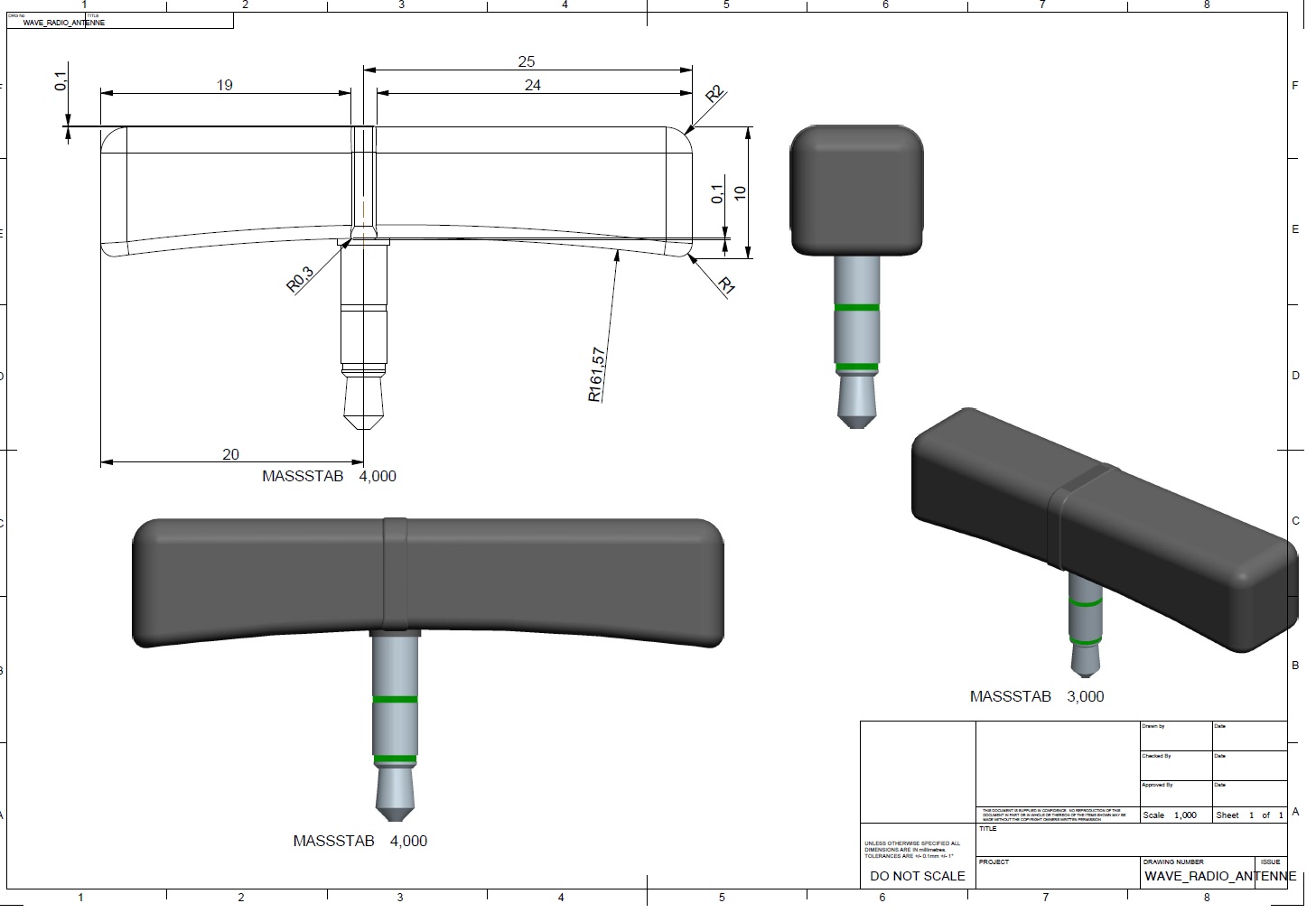

backstein89
da mir grad langweilig war, hab ich mal was gezeichnet
wenn einer nen bisschen metall und ne kleine werkstatt hat;) los gehts
drw0001.pdf
