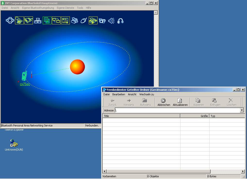

Ich hänge mal ein Bild an, wie es bei mir aussieht. Die Liste bleibt leer, auch wenn ich 10 Minuten warte.

Hmm, das sieht alles genau so aus, wie es aussehen sollte !
Dein Handy wird richtig erkannt, die Dienste sind verfügbar etc...
Hast Du mal versucht eine Datei vom PC in genau dieses oben gezeigte Datenfenster zu kopieren (mit Drag & Drop) ? Was passiert dann ?

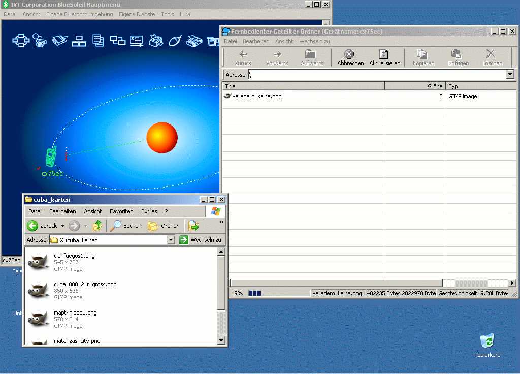

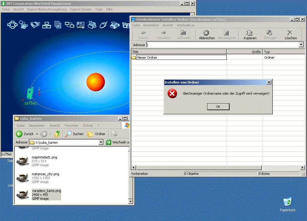

Wenn ich eine Datei reinziehe, dann startet die Übertragung. Siehe Anhang. Wenn ich einen neuen Ordner in der "Tabelle" anlege, erhalte ich eine Fehlermeldung. Siehe Anhang. Für mich sieht es stark nach einem Rechteproblem aus. Wie lösche ich eventuell gespeicherte Pairings, speziell am Handy? Ich habe auch mal \Bilder probiert, das am Handy exisitiert, aber es wurde nichts gefunden.

Tja, das mit dem Drag&Drop funktioniert also einwandfrei wie man sieht.
Das mit dem neuen Ordner ist jetzt so eine Sache...
Da du das ja schon mehrmals versucht hast, besteht natürlich die Möglichkeit, dass der Ordner "Neuer Ordner" bereits im Handy angelegt ist.
