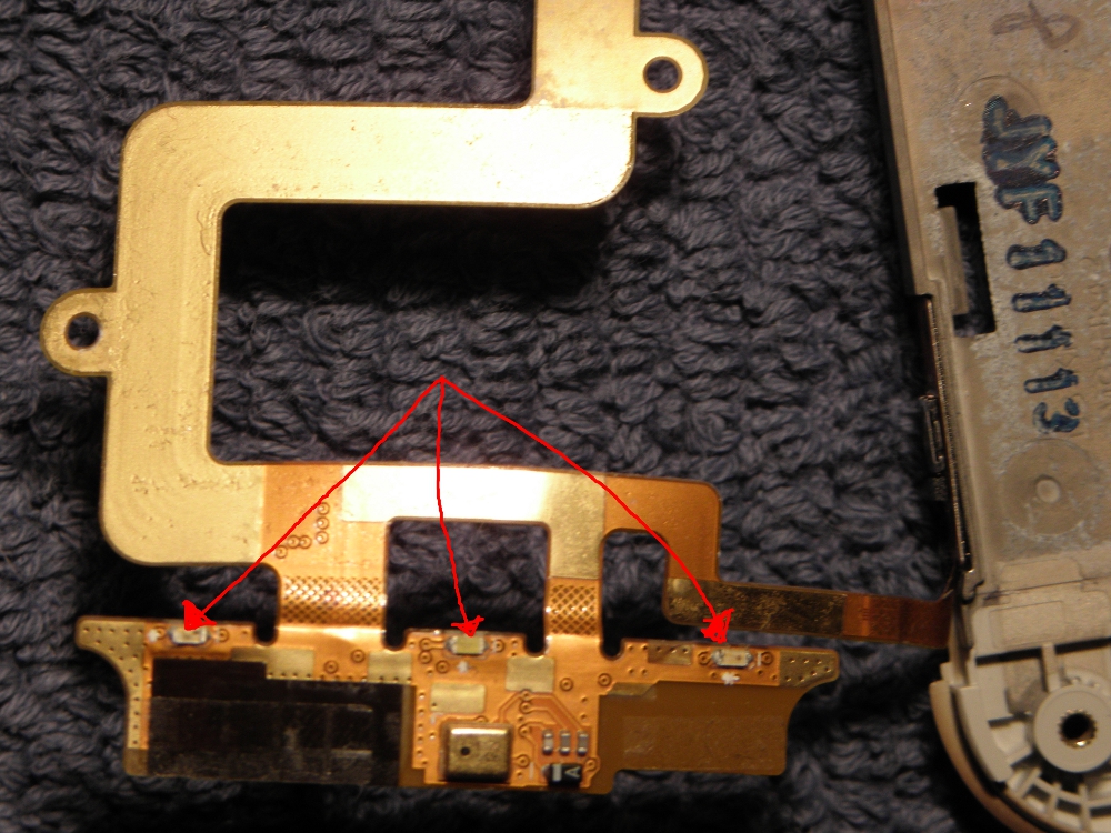

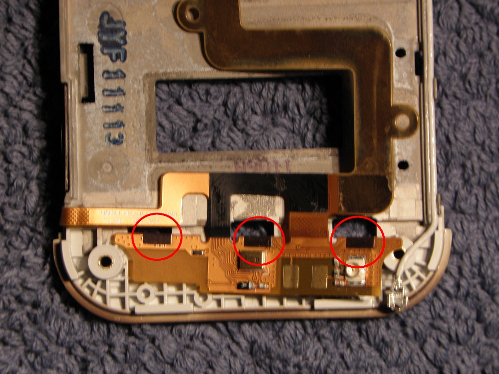

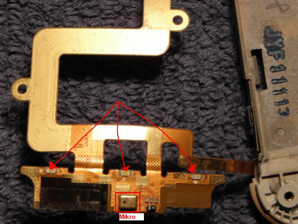

Ich habe inzwischen die Mikrofone selber ausgemacht und mal 2 Bilder gemacht um euch zu zeigen wo sie sich befinden und wie das ganze aussieht:
Irgendjemand mit Platinenerfahrung hier? Wenn ja, kann man irgendwas machen um die Mikros wieder zum Laufen zu kriegen. Oder würde vllt ein Tausch des Flexbandes hiermit helfen?:

Mit den Pfeilen hast Du die SMD Leds markiert.Das Micro ist das kleine rechteckige Kästchen darunter, mit dem kleinen Loch links.
mfg Thorde

Also nach Manual handelt es sich um die "Mic FPCB's" bei meinen Markierungen. Das kleine Kästchen mit dem Loch, was du meinst wird vom Manual nicht weiter beschrieben in der Komponentenliste ^^

im Gehäuse sind genau an der Stelle auch kleine Löcher...möchte fast wetten dass das das Micro ist.Die sitzen eigentlich immer sehr mittig. Kauf das Flex und ich denke dann funzt es wieder...
mfg Thorde
