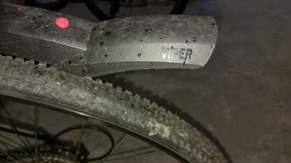

Die Schutzbleche habe ich seit einer Woche und heute erst fiel mir das hier auf ??

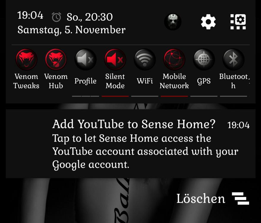

Edit: Wie bekomme ich diese Meldung ohne das ich meine Zustimmung abgebe weg?
Sie taucht auf seit dem ich die "ViperDark Theme"  von 3.0.5 auf 3.0.5.1 aktualisiert hatte (Es gab ein Fix der Sense Home FC) und ich mich beispielsweise bei Facebook oder die Telekom App "MagentaService" einlogge.
Auch wenn "nein"  antippe,  verachwindet die Meldung fürs erste aber bei der nächsten einloggversuch taucht diese Meldung wieder auf ?
bearbeitet von balha1977
