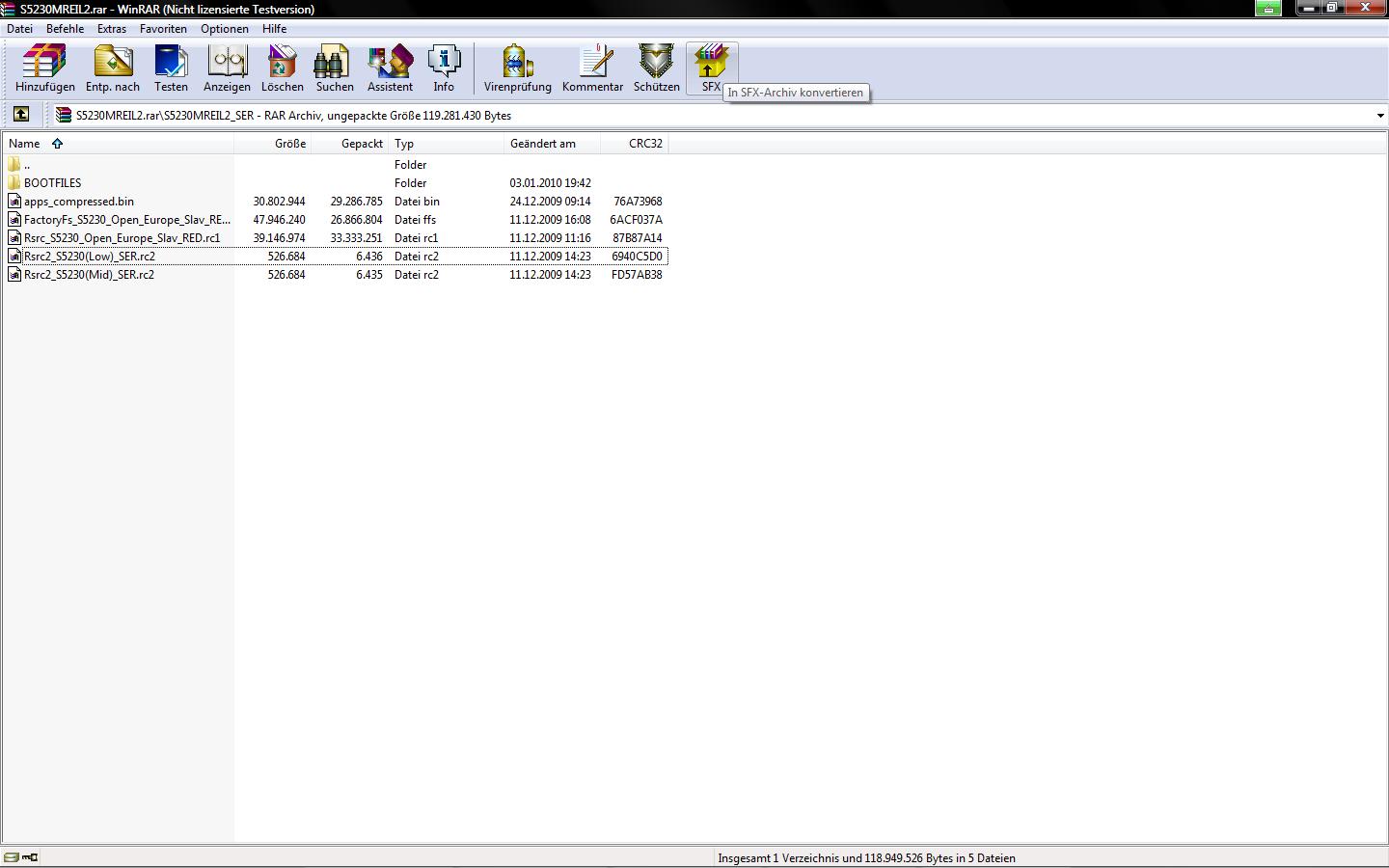

ja aber normalerweise ist die rscr2 datei doch fast genau so groß wie die rscr1 datei?,oder?
Ich hab jetzt ein paar FW's durchgesehen die ich noch auf der Platte hab (unter anderem xeii2, xeii4, und xpik5), und bei jeder hatte die rsrc2-low und die rsrc2-mid genau 526.684 Bytes.

mann so ein mist :( bei mir is die LOW aber 526,684 Groß, die mid genauso
siehe anhang...
hast du auch in amms.comprossed. unbenannt??

schau mal da unten haste anhänge verwalten, dann dursuchen auswählen hochladen und ab die post.....
hast du apps. comp....in amms.comp.... umbenannt???

toubkal
leute leute ich habe da ganz dick was übersehen: Habe nie die factory fs mitgeflasht. Tschuldigung. Mein gott, ich däml. :D
