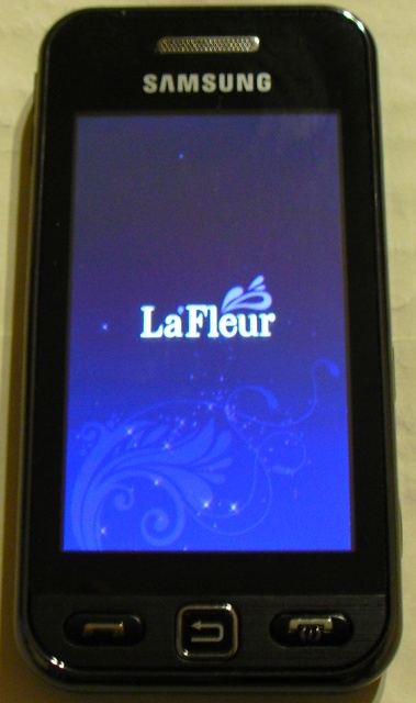

Wäre jemand so freundlich ein Bild von dem "laFleur" Bootbildschirm zu machen? Bevor ich mir das draufflashe, würde ich das gerne sehen..^^
Also der LaFleur-Screen kommt beim Einschalten nach der Samsung-Animation und vor der Pin-Eingabe, und beim Ausschalten vor der Samsung-Animation.

Danke JB =)
Hab schon befürchtet das ich mir pinke Blümchen anschauen muss...:eusa_shif
