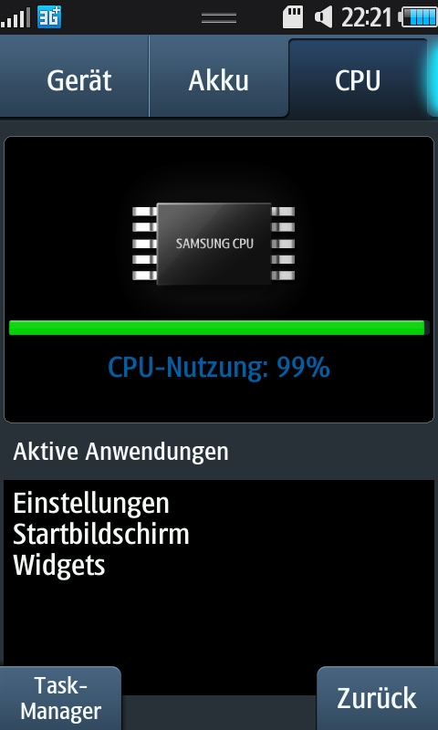

ChocolateBks
Hi.
Habe gerade Firmware aktualisiert über Kies.
Schönes Programm, ging alles einwandfrei.
Leider läuft jetzt alles verzögert, das liegt daran, das der
Prozessor immer unter Volllast läuft, warum ist fraglich.
Wenn ich die Menütaste drücke, kommt es erst ne Sekunde nachdem
ich gedrückt habe, wenn ich die Seiten durchgehe im Menü, auch alles
verzögert.
Was kann ich machen?
Wavesurver
Hi.
verzögert.
Masterreset
Vorher Kontakte, Kalender und persönliche Daten vom Internen Speicher sichern!
Servicecode dafür lautet: *2767*3855#

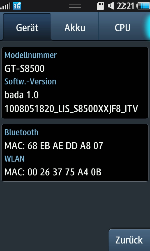

Auf dem Bild sieht es aber nicht nach neuer FW aus. Ich lese JF8.
scharfes Auge *idm*, ist mir neben der CPU-Last gar nicht aufgefallen :eek:. Je nach Productcode kann es aber aus sein, dass ihm nur XJF8 angeboten wurde....
Wenn er sagt er hätte ein update gemacht, wird es wohl stimmen.

XXJH3 ist schon das Beste zur Zeit.
