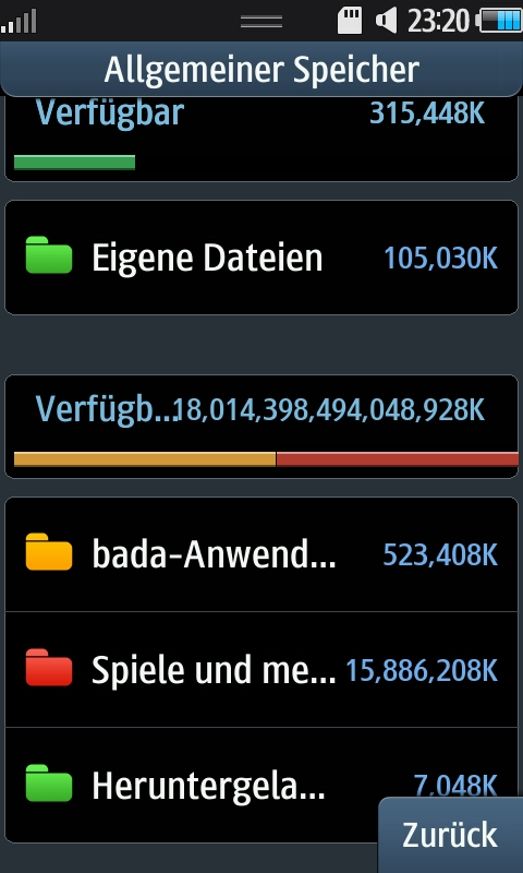

Nach dem neuen FW Update hab ich jetzt folgendes Problem:
Es kommt immer eine Fehlermeldung kurz nachdem ich auf das Samsung-Apps Icon drücke: "Herunterladen nicht möglich. Nicht genügend Speicher. Einige Elemente löschen. (0xff0e)".
Ich schau also beim Allgemeinen Speicherstatus nach und durch irgend einen Grund steht bei "Verfügbar" über "Bada-Anwendungen, Spiele und mehr, Heruntergeladen": 18,014,398,494,048,928K Speicher. Das sind ja... über 18 millionen TB Speicher... und der gesammte Speicher wird als voll angezeigt!
Habe schon alles unnötige gelöscht und das ändert sich kein bisschen. Zum Schluss hab ich einen Full-Reset gemacht, aber trotzdem bleibt das Problem bestehen. Liegt vllt ein technischer Defekt vor?
