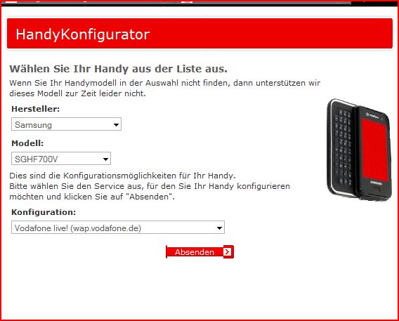

big-w
Ich würde mir von Vodafone die Zugangsdaten per Sms schicken lassen. Bei den Einstellungen von Samsung sind schon bei einigen Zusatzkosten angefallen.
Musst dich Anmelden bei Vodafone.de und dann nach Handykonfigurator gehen. Bei Handy musst du das F700 nehmen. Das F480 ist nicht aufgeführt.
Das Mobile TV kannst du dann nur noch über das Live Portal aufrufen. Brauchst bloß Beim Handybrowser auf der Startseite etwas runterscrollen und da hast du dann das Mobile TV.
CU big-w
Stift04
das habe ich seither ja auch gemacht! vielen dank hab den konfigurator zwar net gefunden und das handy schon 3mal net aber ich hoffe es hat funktioniert!
big-w
Du musst auf vodafone.de gehen. Dich rechts oben mit deiner Handynummer und deinem Passwort einloggen.
Dann scrollst du runter bis auf Handy und Karte. Dort steht dann Handy konfigurieren. Das anklicken und es öffnet sich das Fenster wo du den Hersteller, das Modell und die Konfiguration auswählen kannst.
Dann nimmst du beim F700 einmal vodafone live (wap.vodafone.de) für Internet und einmal MMS für MMS Einstellungen.
Wenn du diese Einstellungen genommen hast, kommst du auch gleich auf die Startseite von Vodafone live auf deinem Handy Browser und nicht auf die Startseite von Samsung.
CU big-w
Sieht dann so aus
Stift04
Klasse vielen dank hat alles funktioniert!!! Danke Danke Danke!!!
