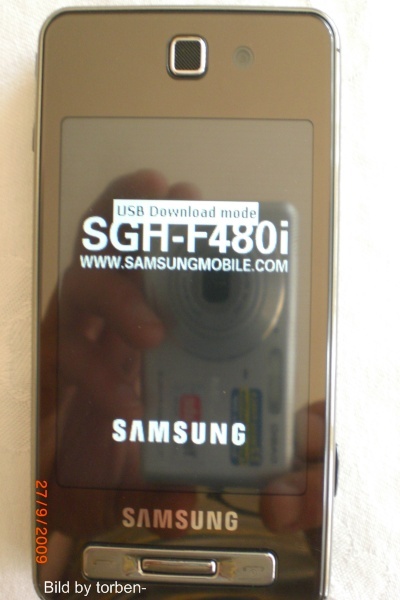

4. Handy anschließen
Nun versetzen wir das Handy in den Bootmodus.
Dazu das Handy ausschalten und die folgenden drei Tasten gleichzeitig drücken: Auflegen - Kamera - Lautstärke +
This Document can not be used without Handy-FAQ.de authorization.
Erst jetzt das Handy an den PC anschließen.
Dann im Downloader auf "Start" klicken, um eine Verbindung herzustellen.
