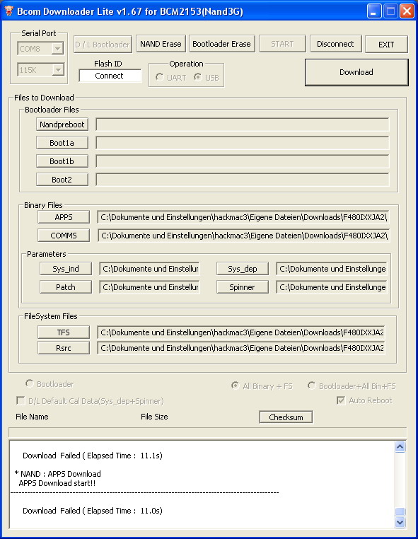

5. Flashen starten
Nun müssen die Bestandteile der Firmware gewählt werden.
Dazu erst den Button "All Binary + FS" unten rechts setzen und den Haken bei "Auto Reboot" rein.
Dann auf "Apps" klicken und im entpackten Firmware-Ordner die entsprechende Datei suchen.
Dann auf "TFS" und die Datei suchen.
(Achtung! sollte es hier mehrere Dateien mit den Endungen "_RU" und "_XE" geben, dann die "XE" nehmen.)
Und als letztes auf "Rsrc" und die Datei suchen.
Du kannst auch im Ordner "bin" unter apps
den nanpreboot auswählen und wenn man den im Bcomloader einfügt füllt der rest sich ganz von alleine aus.
This Document can not be used without Handy-FAQ.de authorization.
Die Dateinamen auf dem Bild sind Beispiele! Bei dir können die Namen variiren jenachdem wo du die Dateien auf deinem Pc abgelegt hast.
Wenn alles so aussieht, wie auf dem Screenshot, dann auf "Download" klicken und warten.
Nach erfolgreichem Übertragen der Dateien sollte das Handy neustarten und ihr seid im Besitz einer aktualisierten Firmware.

wollte mein Handy mit o.g. Anleitung flashen, aber trotz richtiger comAngabe (dieser Port wird angezeigt wenn handy nicht auf USB mode) zeigt er Comerror.
Wenn ich das Handy erst anschliesse nachdem es in den USB Mode ist erkennt er das handy nicht. Was muss ich machen?

Ich habe mehrere Treiber ausprobiert. Trotzdem wird das F480i nur als Unknown Device angezeigt.
Es hat bisher nur einmal funktioniert aber es war kein Port eingetragen. Seitdem klappt nix mehr im Gerätemanager.
EDIT: Jetzt hat es warum auch immer einmal funkioniert obwohl ich nix gemacht habe. Leider hat der Flassh nicht geklappt und habe immer noch die alte Firmware.
