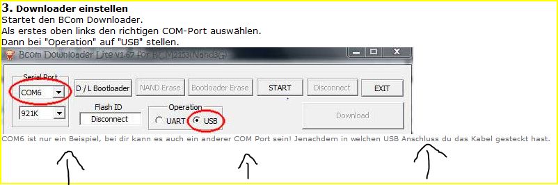

3. Downloader einstellen
Startet den BCom Downloader.
Als erstes oben links den richtigen COM-Port auswählen.
Dann bei "Operation" auf "USB" stellen.
COM6 ist nur ein Beispiel, bei dir kann es auch ein anderer COM Port sein! Jenachdem in welchen USB Anschluss du das Kabel gesteckt hast.
This Document can not be used without Handy-FAQ.de authorization.

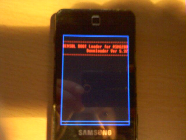

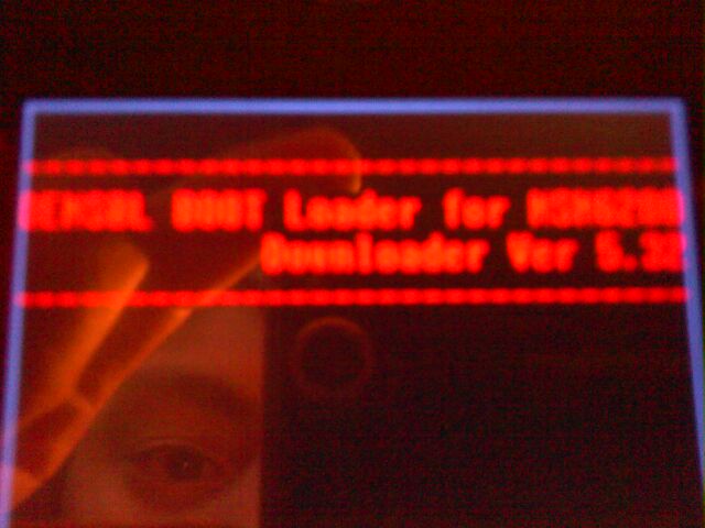

4. Handy anschließen
Nun versetzen wir das Handy in den Bootmodus.
Dazu das Handy ausschalten und die folgenden drei Tasten gleichzeitig drücken: Auflegen - Kamera - Lautstärke +
Erst jetzt das Handy an den PC anschließen.
Dann im Downloader auf "Start" klicken, um eine Verbindung herzustellen.

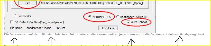

5. Flashen starten
Nun müssen die Bestandteile der Firmware gewählt werden.
Dazu erst den Button "All Binary + FS" unten rechts setzen und den Haken bei "Auto Reboot" rein.
Dann auf "Apps" klicken und im entpackten Firmware-Ordner die entsprechende Datei suchen.
Dann auf "TFS" und die Datei suchen.
(Achtung! sollte es hier mehrere Dateien mit den Endungen "_RU" und "_XE" geben, dann die "XE" nehmen.)
Und als letztes auf "Rsrc" und die Datei suchen.
Du kannst auch im Ordner "bin" unter apps
den nanpreboot auswählen und wenn man den im Bcomloader einfügt füllt der rest sich ganz von alleine aus.
Die Dateinamen auf dem Bild sind Beispiele! Bei dir können die Namen variiren jenachdem wo du die Dateien auf deinem Pc abgelegt hast.
Wenn alles so aussieht, wie auf dem Screenshot, dann auf "Download" klicken und warten.
Nach erfolgreichem Übertragen der Dateien sollte das Handy neustarten und ihr seid im Besitz einer aktualisierten Firmware.

Hm nächstes Problem beim flash bringt er immer Com Error
obwohl ich Com6 eignestellt habe.
torben-
com6 ist nur mein anschluss das ist ja nur ein beispiel
deinen com anschluss musst du dir raussuchen
torben-
doom1234
Jap ich habs nach recherchen endlich rausgefunden und auch wie ;)
Als ergänzung würde ich für die Anleitung vorschlagen wie man den Com-Port rausfindet weil das ned jeder weis und auch nicht wie mans herausfindet ;)
Achja gut wäre es vllt auch die Dateinamen anzugeben wo welche reinmüssen und nicht nur das man es im Screenshoot sieht wär vllt übersichtlicher ;D
