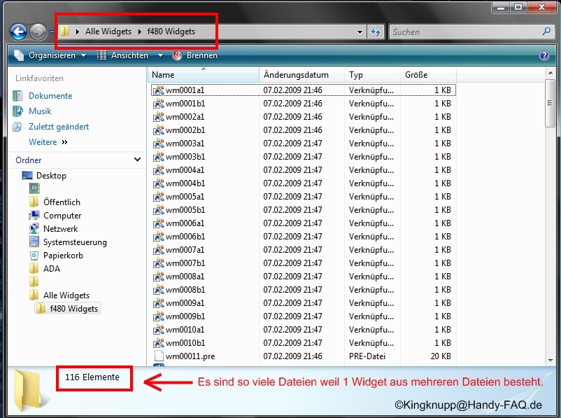

Das Widget Packet das du gerade runtergeladen hast ist "gepackt".
Mache dir am besten auf deinem Desktop einen Ordner den du "alle Widgets" nennst, dort hinein kannst du das gepackte Widget Packet hinein entpacken. Nutze dazu WinRAR oder WinZIP.
Das ganze sieht dann etwa so aus:
This Document can not be used without Handy-FAQ.de authorization.
du hast viele einzellne Widgetdateien in einem Ordner.

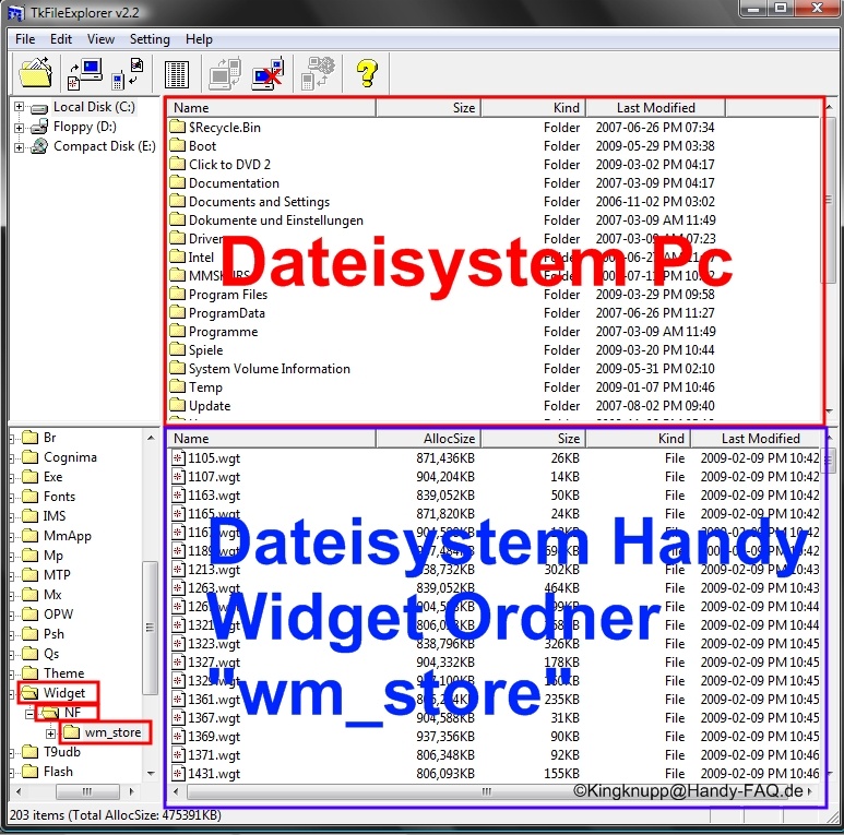

Wähle im Handy unter Einstellungen-->Telefoneinstellungen-->Pc Verbindungen-->Samsung Pc Studio aus.
Nun musst du dein F480 per USB- Kabel mit deinem Pc verbinden.
Anschließend den TkFileExplorer starten und connecten.
Jetzt besteht eine Verbindung.
5. Widgets installieren
Die installation der Widgets spielt sich nur in einem Ordner ab.
Und zwar: User-->Widget-->NF-->wm_store anwählen. siehe Bild
Als erstes müsst ihr den Ordner wm_store auf eurem Handy leer machen!!, denn dort sind schon Dateien drinn.
Am besten ihr macht euch einen Ordner auf eurem Pc in den ihr die Dateien des Ordners kopiert (dies dient zur reinen Sicherheit, damit man die orginal Dateien noch hat)(Achtung nicht den Ordner wm_store löschen, nur den Inhalt entfernen)
Wenn ihr nun den Ordner wm_store auf eurem Handy leer habt, müsst ihr den gesammten, entpackten Inhalt aus didi58s Ordner in den leeren Ordner wm_store ziehen (kopieren).
