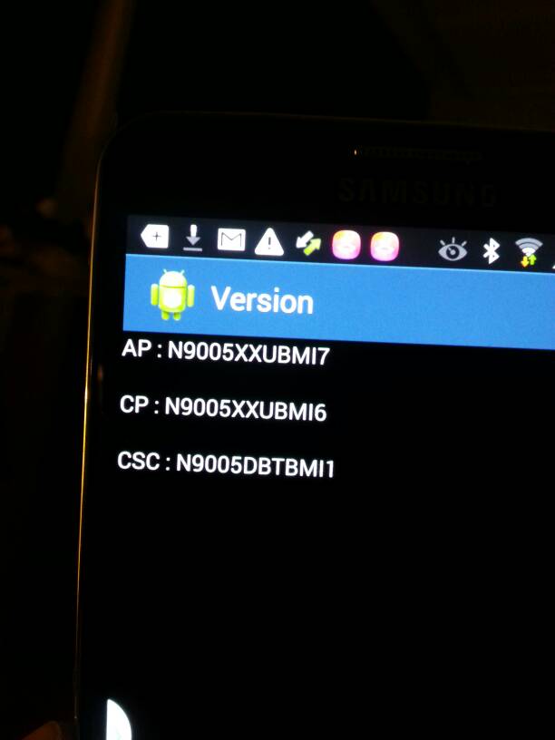

You MUST keep your Region Code (XXU..., ZHU..., VJU...), check your FW before flashing!!
DO NOT FLASH FW's from other regions, it WILL fail in Odin!!
Welche Firmware ihr habt, könnt ihr so erfahren.
*#1234# eingeben im Dialer.

You MUST keep your Region Code (XXU... or ZHU...), check your FW before flashing!!
Das steht auch im Startpost, des Originalthreads. Lg

chris264
Hey,
Gut die Firmware hast du. Wollte nur auf Nr sicher gehen. Was schmeißt Odin denn als Fehlermeldung raus? Kann nicht alle Bilder sehen :-( Tapatalk zickt. Lg
