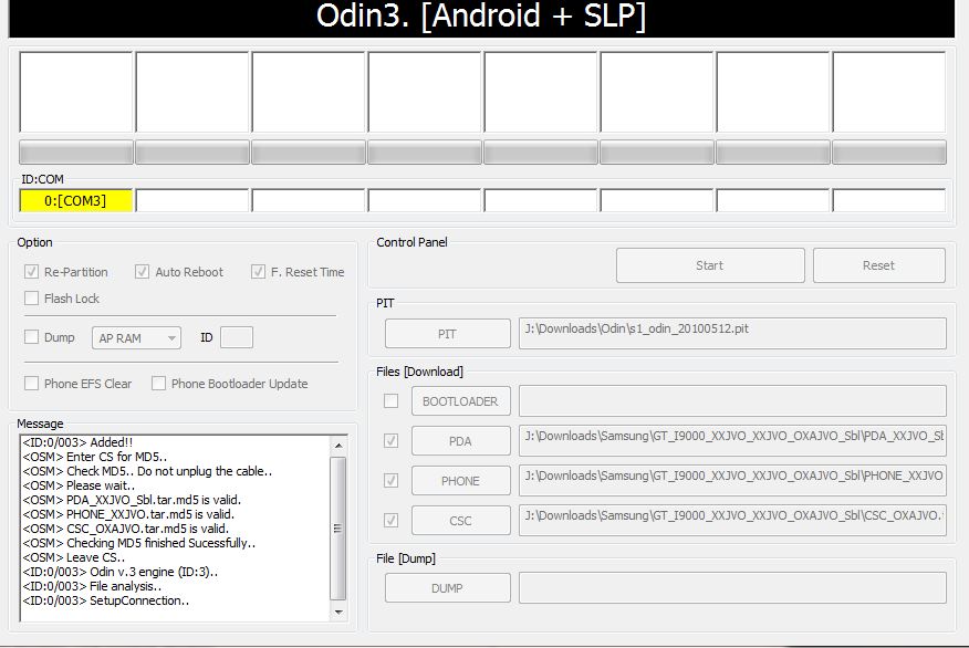

Hey ich habe Odin gestartet und mein Handy angeschlossen, jedoch wird bei mir bei Odin ID:COM nichts angezeigt.
Auf dem Bild ist das Kästchen ja gelb und steht 0:[COM9] aber bei mir passiert nichts.

PrimeDeluxe
Hast du Kies drauf?
Falls ja, musst du unbedingt gucken, das kein Prozess von Kies im Hintergrund läuft.

marker33
Schau mal ob Kies noch läuft. Odin verhält sich so oft wen Kies noch läuft.
kruemelgirl
An war KIES nicht, aber im Taskmanager waren noch 2 Prozesse geöffnet.
Ich habe das Handy jetzt vom Rechner getrennt und den AKKU rausgemacht.
Desweiteren versuche ich jetzt einen naderen USB-Anschluß und mach es noch mal..........
EDIT: Wie lange sollte so ein Flash eigentlich dauern?
EDIT2: Flash hat nun funktioniert.

Lunchbox
Der Flashvorgang an sich dauert maximal 5 Minuten, länger hat es bei mir noch nie gedauert.
Dann kommt noch die Bootzeit des Handys dazu, das kann nochmal 2 - 3 Minuten dauern. ;)
