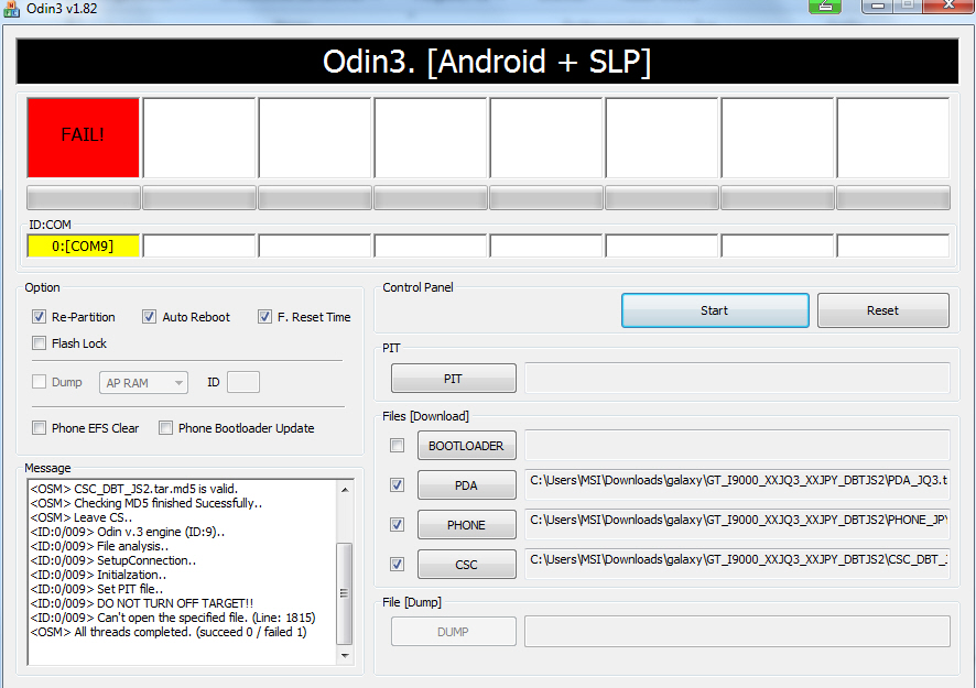

Joern630
Anbei ein Bild wie das Flashen jetzt ausgeht :-(
Chako156
Also für mich sieht es ja so aus, als wenn Du ein Problem mit den Dateien hast, sprich CRC-Fehler oder so (Can't open specified file). Ich würd die Firmware nochmal ziehen und entpacken oder eine andere Firmware probieren.
Abgesehen davon, Du versuchst da gerade die letzte offizielle Froyo (JQ3) zu flashen. Warum nicht gleich die Gingerbred 2.3.4 (JVQ)?

Bis dahin hier mal alle Schritte die ich bisher gemacht habe, vieleicht kennt einer das Problem:
Also, das Handy war Nagelneu mit Version 2.20. Dann habe ich es versucht per Kies upzudaten, was nicht ging (Ladebalken bei 0% eingefroren). Dann habe ich über die Tastenkombination einen Hard Reset gemacht und seitedem hat Kies das Handy gar nicht mehr erkannt. Verbindung zum PC stand jedoch (Massenspeicher konnten ausgelesen werden).
Da mir nichts anderes mehr einfiel (Neustarts, Neuinstallationen etc.) Habe ich es mit Odin versucht.
Bin der Anleitung gefolgt und habe mir die Datein wie dort verlinkt runtergeladen. Die erste Version die ich versuchte zu Flashen war die die empfohlene mit Bootloader. Da in der anleitung steht das pit nicht nötig sei, wenn nicht danach gefragt wird, habe ich es ohne versucht. Ergebniss: Fail!
In der Anleitung steht ja dass das passieren, also habe ich es nochmal versucht, diesmal mit der pit Datei. Ergebniss:
<ID:0/006> File analysis..
<ID:0/006> SetupConnection..
.... und das wars, habe 10 Minuten gewartet und es ging nicht weiter.
Handy vom PC getrennt, probiert es zu starten, Fehlermeldung auf dem Handy (Handy mit unterbrochenen Verbingung zum PC).
Downloadmodus gestartet, versucht eine alte Version aufzuspielen, das Ergebniss seht ihr oben auf dem Bild.
Das sind alle Schritte die ich durchgeführt habe. Bin am verzweifeln. Das einzige was mir noch einfällt, ist es an einem anderen PC zu testen. Das kann ich leider erst heute Abend!

Du hast auf der linken Seite Re-Partition angekreuzt aber kein PIT-File ausgewählt. Also einfach die empfohlene Gingerbread-Version (2.3.4) downloaden, PIT-File verwenden, Re-Partition ankreuzen und wieder flashen.
@stefan: man kann schon ohne PIT-File flashen, dann darf aber Re-Partition nicht angekreuzt sein. ;)

Kernel flasht man ja auch ohne PIT und Re-Partition. ;)
Wue gesagt: wenn man weiß, was man flasht und man sich an die Anleitungen hier im Forum oder im XDA-Forum hält, kann eigentlich nichts schiefgehen.

Der Flasvorgang sollte nicht länger als 5 Minuten dauern. Am längsten braucht Odin bei 'Set Partition' und 'FactoryFS'.
