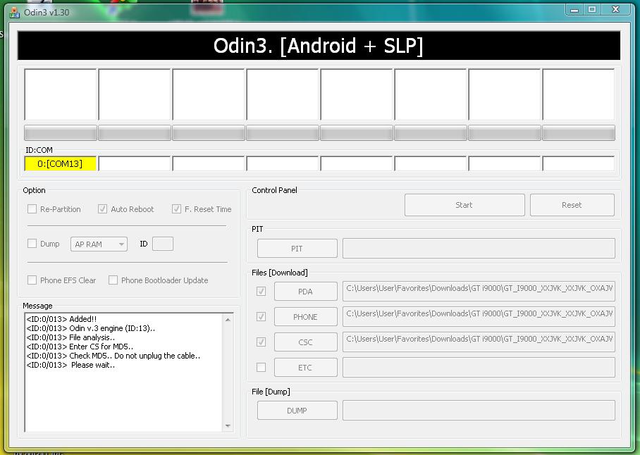

Hallo, Ich hab ein kleines Problem und hoffe ihr könnt mir helfen.
Also ich hab das mit dem odin probiert und auf start geklickt.
Nun tut sich aber Nichts...
Auf dem Handy befind ich mich immer noch im Download modus. Dort ist aber kein Balken zu sehen und man sieht auch nicht dass sich was tut.
Das selbe auch im Odin programm auf dem Pc.
Hier ein kleiner screenshot:
Dieses Bild ist schon seit knapp 30 minuten auf meinem Pc und es tut sich rein garnichts.
Ich hoffe ihr könnt mir weiterhelfen.
Vielen Dank im Vorraus :)

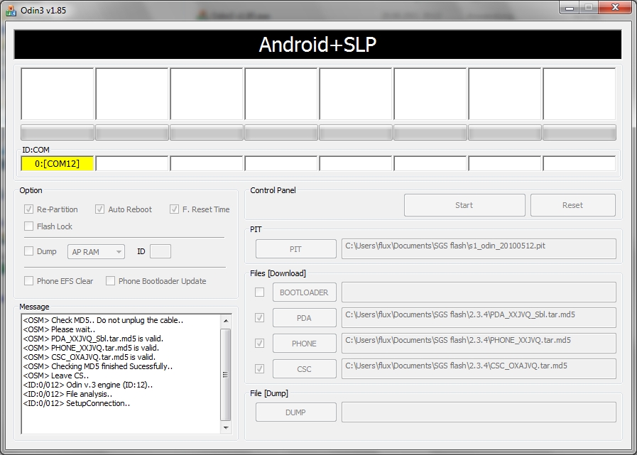

Lunchbox
@fluxomat: kill mal alle Kies-Prozesse über den Taskmanager. ;)
freedroid
Ich würde das ganze beenden und nochmal flashen, aber diesmal mit 512 Pit File (Re-partition).

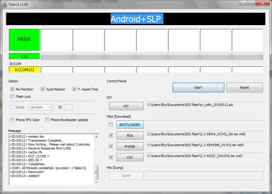

fluxomat
geht jo eeeehhhh! *gggg*
was geholfen hat, weiß i ned ganz genau, jedenfalls hab i grad den screen ;o)
@raserei: ich brauchte gefühlte 7 versuche - mit 3 verschiedenen fw versionen.
geholfen hat (so denk i zumindest) raus/rein der batterie (nach ca 1min) beim handy (downloadmodus natürlich)...

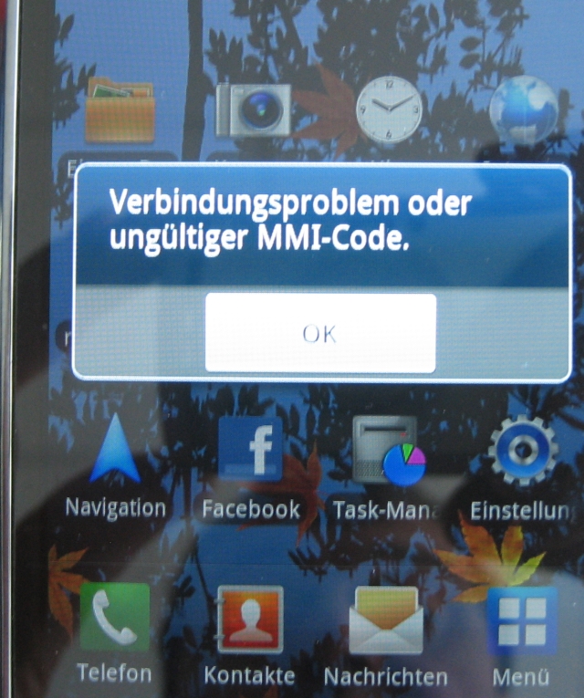

was nicht (mehr so wie unter 2.1.1) geht ist die kurzwahlfunktion :eusa_eh:
da kommt die meldung wie im pic ersichtlich
wie kann ich das "reparieren"?
