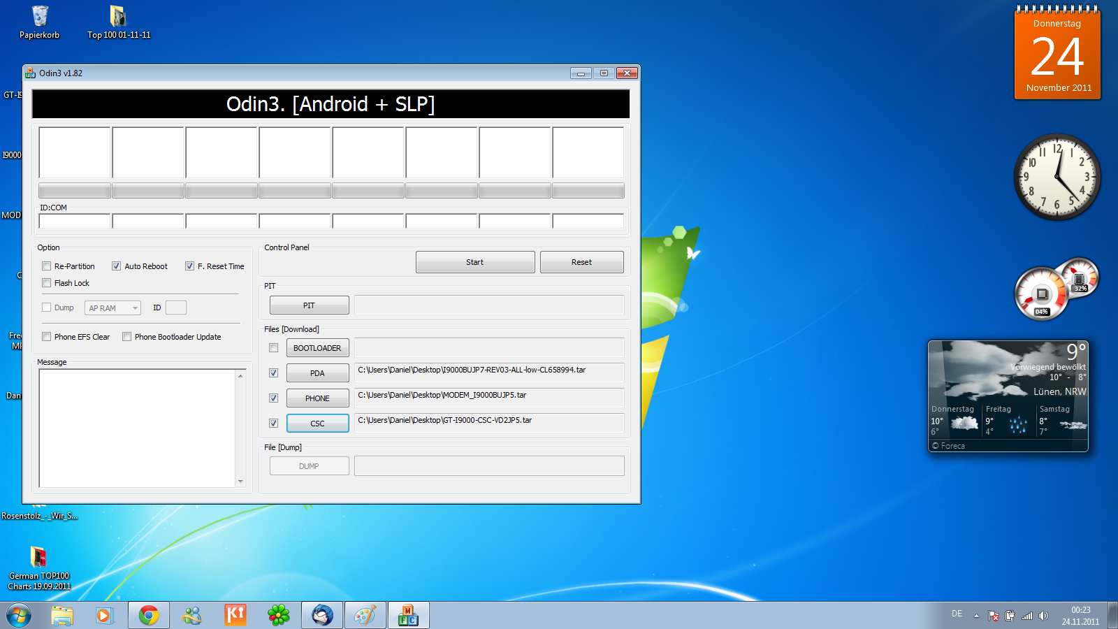

jeykelski
wenn ich odin entpacken will siteht da ich soll ein passwort eingeben.. was für ein passwart denn ?

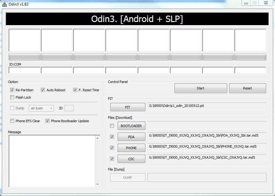

Jepp, ... hab ich schon mehrfach gemacht. Streng nach Anleitung neu geflasht.
Mein aktuell letzter Versuch war GT_I9000_XXJVQ_XXJVQ_OXAJVQ_Sbl (gingerbread 2.3.4 mit bootloader).
Um ganz sicher zu gehen das auch wirklich alles zueinander passt hab ich repartitioned und den bootloader auch gleich mitgenommen (die Firmware oben ist mit bootloader).
Anbei ein Screenshot meiner Settings! Wüsste nicht was da jetzt noch falsch sein sollte :stupid:
Das Gerät bootet ca. 20 sekunden... dann gehts kurz aus und bootet wieder...
PrimeDeluxe
Der Haken kommt bei Bootloader nur hin, wenn man extra einen Bootloader flashed.
Gesendet von meinem GT-I9000 mit Tapatalk
tglynx
verstehe... also quasi wenn man auch einen separaten bootloader auswählt...
Naja... Macht aber keinen Unterschied... Das Gerät fährt dennoch nicht hoch.
In den Downloadmode komm ich aber immernoch problemlos rein.
