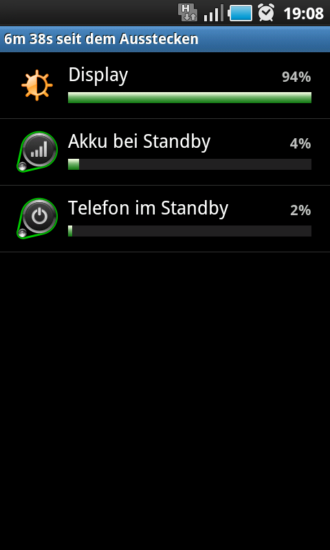

Hat schon jemand von der JPC auf die JM1 zurückgeflasht? Bin kurz davor , der Akkuverbraucht nerbt tierisch.:banging: In 4h 24% in der Zeit es noch nicht einmal genutzt wurde.

Flasht du mit Odin oder mit KIES über die registry? Den Akkuverbrauch kann ich nicht bestätigen.
segfault
Na Holla die Waldfee oder wie Jedder sagen würde: "Bück dich Fee, Wunsch ist Wunsch!" :icon_mrgr
Wieso hast Du nicht so einen Akkuverbrauch? Hast Du irgendwelche Dienste abgeschaltete? Benutzt du Email (imap) mit 30min abrufen oder so?
Man das Nervt, na gut ich flashe noch nicht, aber wenn dann über Kies, denke ich. :icon_mrgr
Bei mir laufen 7 Dienste.
Und das sagt die Verbrauchsstatistik (Traue keine Statistik, die du selber nicht gefälscht hast.)
segfault
towlie288
Also bei mir sieht der akkuverbrauch genauso aus, aber ich war heut auch während ner std. gassi gehn auch dauernd am surfen mit voller helligkeit, wegen sonne und so :-D .aber ich werd es die tage mal noch genauer beobachten.
ich werd die version jetzt drauf lassen bis zum offiziellen update und werd dann wohl mit reg-bearbeitung zum offiziellen kommen, wenn kies 2.0 bis dahin nicht draußen ist und das verhindert :-(

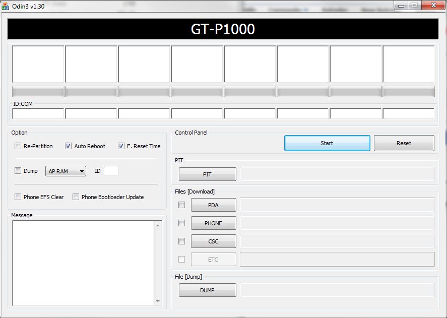

Mit Odin 1.3 auf JM6 hat auch nicht geholfen, was ist eigentlich gemeint mit mod Odin 1.3?
segfault
Odin Version 1.3!!!! Und da soll man EFS clear setzen.
Roli5173
Ja das hab ich gemacht!
Muss ich eigentlich davor wieder auf die JPC gehen bin momentan auf JM1.
Das mit dem Root hab ich auch nicht gewusst.
mit su ist es jetzt auch weiter gegangen den befehl auch noch eingegeben find /efs -name *_data.ba* dann Möglichkeit a und b getestet wieder nichts!
