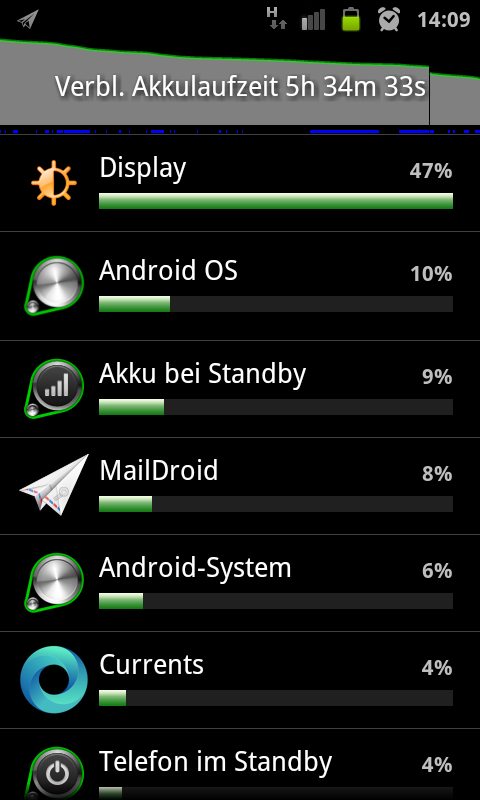

Seit ich die offizielle 2.3.6 drauf habe wird mein Akku förmlich leergesaugt und hält höchstens 12 stunden...
mlerch
Wie hast Du denn die offizielle Version bezogen? Via Kies oder mit ODIN geflasht?
Hast Du mit 100% Akku geflasht?
Nach dem Flashen dauert es zudem wieder ca. 5 Ladezyklen, bis der Akku seine volle Leistungsfähigkeit hat.
Schau doch mal unter Einstellungen, was am meisten am Akku zieht. Hierzu kannst Du auch die App Wheres My Droid Power verwenden.
Poste am besten anschließend hier mal einen Screenshot.
Das Gerät sollte hierzu natürlich auch eine Weile benutzt worden sein.
CrazyBK
Orig. über Kies mit vollem Akku.
Screenshot geht nicht über Wheres my Droid...
Lediglich über die normale Akkuverbrauchsanzeige.
Siehe Anhang.
mlerch
47% Display ist natürlich schon eine starke Nummer!
Das Display ist nun mal DER Akkufresser No.1! Trotzdem solltest Du mal die 5-6 Ladezyklen abwarten. Der Akku braucht nach einem Flash/Update wieder einige Zyklen um volle Leistung zu bringen.
Aber bei dieser Display-Nutzung darfst Du Dich nicht wundern, wenn Du maximal 1 Tag bekommst!

CrazyBK
Ich bekomme maximal 12 Stunden hin...hatte bestimmt schon 25 Ladezyklen...vielleicht hatte ich aber auch von Anfang an ein Montagsgerät.
Werde es wohl oder übel verkaufen müssen...
mlerch
Ich weiß nicht wie Du auf Montagsgerät kommst?! Nochmal, 47% Akku; da hält kein Gerät lange durch!!!
Du könntest es - wenn Du Deine Nutzungsgewohnheiten oder die Displayhelligkeit nicht ändern willst - mit einem leistungsstärkeren Akku probieren.
