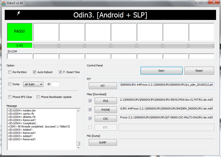

ich habe die mit den 4 Dateien verwendet
GT-I9000-CSC-MULTI-OXAJPU.tar
I9000XXJPU-REV03-PDA-low-CL747761.tar
MODEM_I9000XXJPU.tar
s1_odin_20100512

Sollte vielleicht jeder kurz dazu schreiben, damit man nicht jedesmal fragen muß. Scheinbar muß man bei der Version mit den 4 Dateien das efs Verzeichnis sichern. Richthofen hat bei sich eine andere dbdata.rfs eingepackt. Die "originale" war 79.003.648 Bytes groß und hat das Datum 2.12.2010 wie die anderen Dateien - die in seinem Paket ist nur noch 1.376.256 Bytes groß und vom 17.8.2010. Die cache.rfs sowie die beiden .bin Dateien hat er ganz weggelassen.

Hallo Davee!
Ich hatte das Problem auch schon einmal mit einer früheren Version.
Heute mit JPU ist mir das auch so gegangen.
Zuerst mit der 2-File Version (Phone, Modem), dann mit der 4-File Version (Phone, Modem, CSC, PIT).
Der Download im Market hat begonnen und sofort abgebrochen.
Habe dann neuerlich die 4-File Version geflasht.
Dann je 2x Wipe Cache und Settings (doppelt hält besser).
Im Anschluss APN eingestellt => Neustart
Market (Google Account) konfiguriert => Neustart
Dann hat alles funktioniert.
Zuletzt noch den CF-Root 1.3 mit Odin geflasht.
Es funktioniert nach wie vor.
Keine Ahnung, ob die Reihenfolge wesentlich ist.
Versuche es einfach noch einmal mit dem Flashen.
