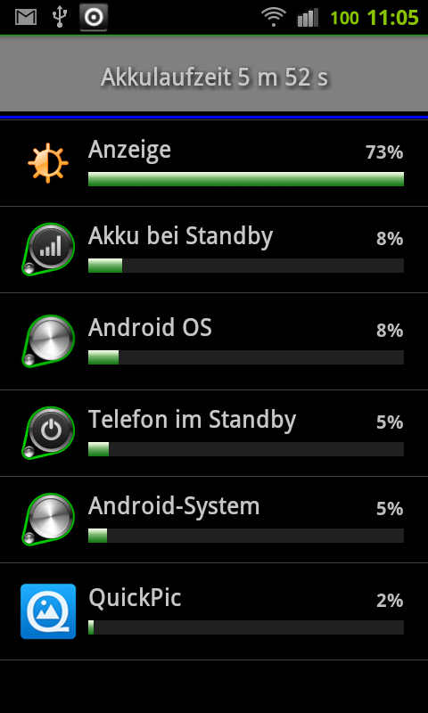

starbase64
Kann dazu niemand etwas sagen?
ich nutze auch das CheckRom, aber bei mir ist das OS mit 8% sehr sparsam.

starbase64
Das kann man nach der kurzen Leistung nicht wirklich sagen, denn in den 5 Minuten nach dem Laden hattest du das Display ja die meiste Zeit an. Dein OS kann demnach garnicht wirklich hoch liegen.
Man kann sowieso schlecht etwas aus den Prozentangaben lesen. Wenn du das Handy abends voll geladen hast und dann schlafen gehts, ist dein Display die Zeit aus und dann muss das OS mehr Prozent einnehmen als das Display.
Ist das Display allerdings länger an, muss dies auch mehr Prozent bekommen als das OS.
Also sollte man sich nicht zu sehr an den hohen oder niedrigen OS-Zahlen stören, denn es kommt immer auf den direkten Verbrauch/Gebrauch an und muss im Verhältnis zueinander gesehen werden.
Wenn du auf die einzelnen Punkte gehst, zeigt dir dein Handy auch die Dauer an (wie lange das Display tatsächlich an war).

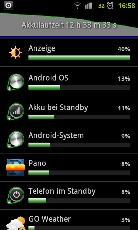

starbase64
nach 6h sind es 16%, auch nicht wirklich viel.

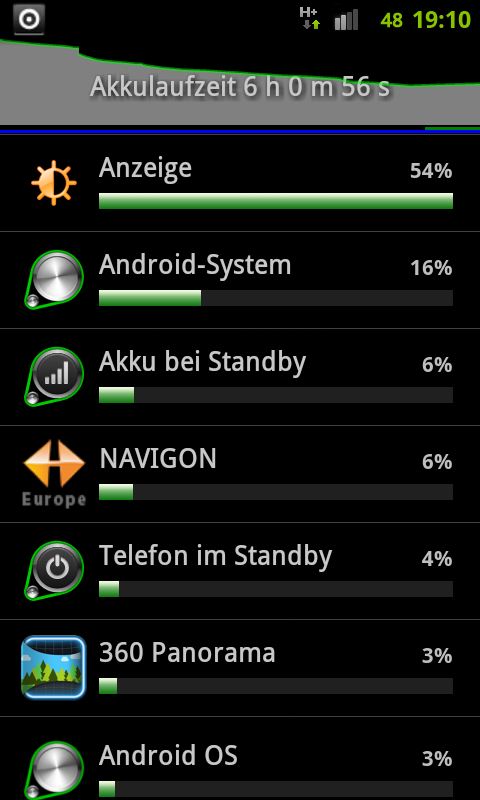

Bei mir ist das "Android-System" bei 17% nach 1 Tag und 2 Std.
Das ist sehr gut. :-)
starbase64
hier ein Bild vom Verbrauch nach 12 Stunden.
