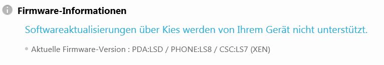

ich hatte letztens die niederländische Firmware runtergeladen und heute nun die DBT per Odin. Soweit funktioniert alles, aber unter Kies wird folgendes angezeigt!
Wieso XEN, müsste da nicht DBT stehen?
Danke & Gruß

Hast Du ein Wipe gemacht? Dann erkennt Kies normal,ohne spinnt es manchmal
udokalina
Danke & Gruß
Lösung ist einfach. Werks Einstellung dann ist alles in Ordnung
Rockford69
Hi udokalina & nobby50
:dankescho
Manchmal denkt man vorher nicht richtig nach...jetzt ist alles prima! :icon_wink
