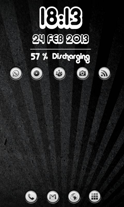

Ich persönlich nutze den Apex Launcher und wie das aussieht, siehst du auf den Screenshots :-)

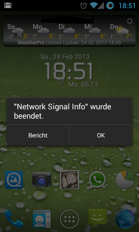

kommt bei euch auch die Meldung :
"Network Signal Info" wurde beendet.
wenn ja, was bedeutet das genau?
