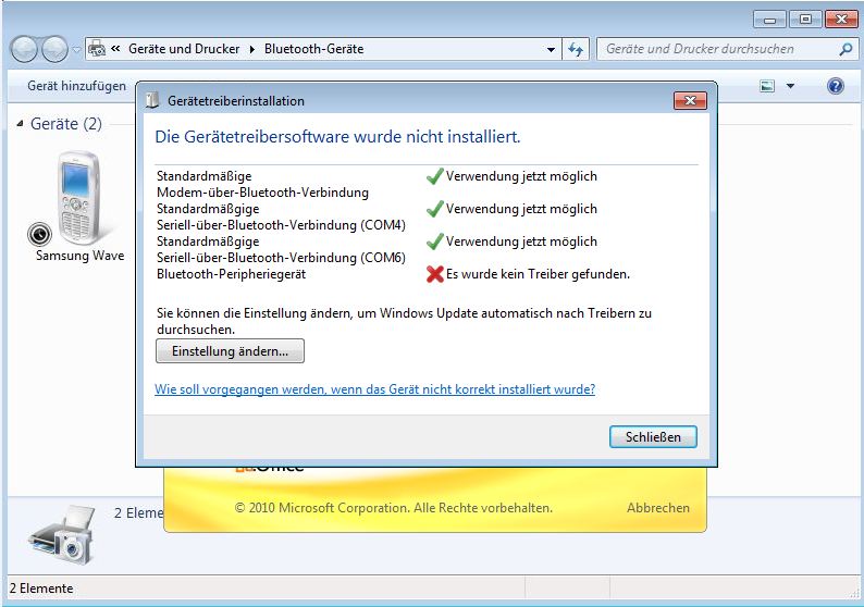

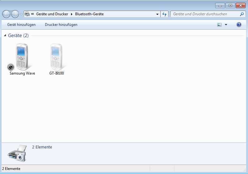

cescom
Hallo zusammen ...
hoffe ich bin hier diesmal richtig ... habe auch schon alles abgesucht ... alles ausprobiert, komme aber trotzdem nicht weiter.
Habe einen neues Notebook mit Win7 64bit und Bluetooh und wollte meine Handys damit verbinden. Habe das Galaxy S2, ein Wave und für meinen kurzen ein Galaxy Gio.
Die beiden Galaxys mit Adroid 4.03 bzw. 2.36 ... das Wave mit Bada 2.0.
Wenn ich die beiden Galaxys verbinden will, komme ich bis zum Punkt dass ich den Zahlenschlüssel eingebe und danch kommt die Meldung das neue Gerät sei jetzt eingerichtet ... Laut den Galaxys sind sie nun mit meinem Notebook gekoppelt Laut Win7 wohl auch. Aber weder ein Dateiversand zum Handy noch andersrum klappt. Beim genaueren Betrachten sind die beiden Geräte auch angegraut, als wenn sie nicht wirklich verfügbar seien ...
Das Wave installiert nach der Meldung Gerät sei jetzt eingerichtet anschließend noch Treiber, was nach genauerer Recherche auch bei den Anrdoidgeräten passieren sollte ... Es ist auch nicht angegraut sondern in voller Farbe abgebildet (siehe Bild) ..., Seit ich allerdings anschließend versuchte die Androidgeräte zu installieren bekomme ich es nur noch mit einem gelben Dreieck angezeigt, weil ein Treiber nicht installiert werden konnte (siehe Bild) ...
Komme einfach nicht mehr weiter und finde weder hier noch woanders eine Lösung :-(
Weiß vielleicht jemand eine ...
cescom
