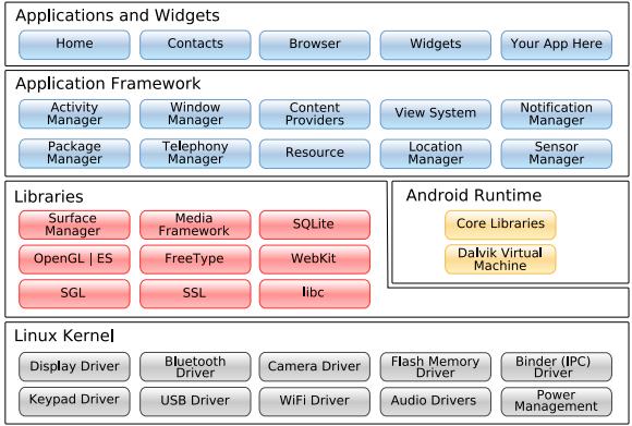

Wie Du auf dem Bild sehen kannst, wird Bluetooth vom Kernel angesprochen.
Verschiedene Kernel ausprobieren könnte das Problem vielleicht auch beheben.
