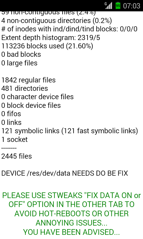

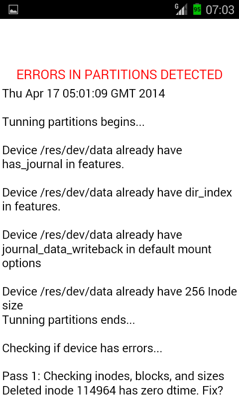

Habe mittlerweile einige Soft-Reboot's mit der neusten Bean gehabt, nach dem Reboot kommt diese Meldung siehe Anhang.
Was soll mir das sagen?

Die Meldung hatte ich auch einmal.
Allerdings nach einem beabsichtigten reboot.
Hab jetzt auch den Dori v107 von compu drauf.
Ich bin, da ich eh noch ein aktuelles Backup habe, den Anweisungen gefolgt.
Hatte bis jetzt keine negativen Auswirkungen, Handy hat normal gestartet, und läuft auch normal.
Für mich aber gut zu wissen, dass dies nicht an "meiner" modifizierten ROM liegt.
Das sieht wohl nach einer neuen Funktion im Kernel, nicht in der ROM aus.
Kannst es natürlich auch mal mit einem älterem Dori, oder dem Gustavo Kernel probieren.
Schätze, dann hat sich die Sache erledigt.
Gruss Klaus
Tommi33
Das heisst ganz einfach das bei dir Fehler auf irgendeiner Part. festgestellt wurden. Kannst in Stweaks unter Bug Report auch gucken welche betroffen ist. Dazu einfach auf Part.Status drücken. Danach würde ich ein Backup machen und dann in Stweaks unter Other ganz unten Fix Data on drücken und Neustart. Wenn du Glück hast läuft es wieder, hast Pech wars das. Und das nächste Problem ist das du deine alten Backups wegwerfen kannst, weil die Fehler werden beim einspielen wiederhergestellt. Bei viel Zeit kannst du natürlich auch jedes Backup wieder einspielen und dann gucken ob Fehler vorhanden sind, wenn du sie denn unbedingt behalten möchtest. Glaube das geht auch nur mit dem Dori, mit Gustavo und Stweaks ist diese Möglichkeit nicht vorhanden, bin mir aber nicht sicher.
Melde dich wenns geklappt hat und auch wenn nicht
Tommi

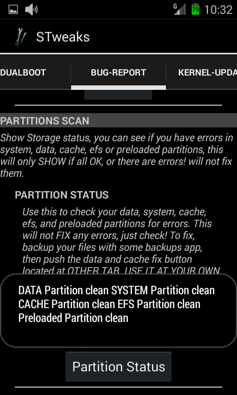

Hab euch mal ein Screenshot von der Meldung gemacht, die erscheint nachdem ich Partition Status geklickt habe.
Vorschläge?
LG Thorsten
Alles gut !
Nix zu tun...

Jupp, alles bestens Partitionsseitig, dann liegt der Fehler mit den Hot-Reboot wohl doch noch irgendwo anders. Hatte bis jetzt erst einen und da hab ich den RAM wohl so zugeschaufelt das er nicht mehr klar kam.
