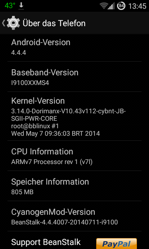

Hallo Leute
Die neueste Beanstalk findet Ihr hier:
https://www.goo.im/devs/beanstalk/GT-I9100/BeanStalk-4.4.4007-20140711-i9100.zip
Dazu braucht Ihr die passenden GApps.
Die gibt es hier:
https://www.androidfilehost.com/?fid=23578570567715371
Ich habe sie selber aber noch nicht getestet.
Also flashen auf eigene Gefahr !
Gruss Klaus
bearbeitet von KST66
Links aktualisiert

So Leut
die neueste BeanStalk ist soeben mit dem DorimanX v112 draufgemacht worden.
Über die weitere Entwicklung werde ich Euch berichten.
Gruss Klaus
:wave:

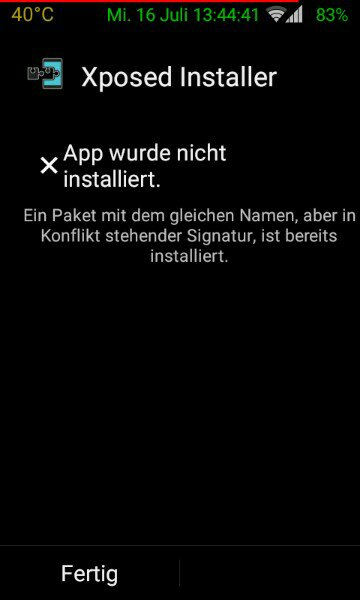

Charly1405
Hallo. Und wie hast du xposed aktualisiert? Geht bei mir nicht. Vermute das es über das laufende system nicht geht. Es kommt immer die Meldung xposed wurde nicht installiert.
Gesendet von meinem GT-I9100 mit Tapatalk
bearbeitet von Charly1405

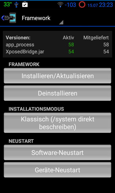

Sorry für Doppelpost, zu schwierig das in einem Post zu erklären...
Wenn Du die Bean und die Gapps installiert hast, und alles bei der ROM eingerichtet hast, dann mach Folgendes:
Lade die Datei:
https://dl.xposed.info/modules/de.robv.android.xposed.installer_v33_36570c.apk
herunter, und kopier sie (am Besten auf den externen Speicher) in den Ordner Deiner Wahl.
Du MUSST die Datei aber nachher auch noch finden...
Ich benutze den "Root-Explorer", Du kannst aber auch den "BeanStalk Explorer" nehmen.
Gehe in den Ordner "/system/apps".
Du musst die Datei "xposed_installer.apk" in "xposed:_installer.apk.sic" umbenennen.
Dann kopierst Du die heruntergeladene Datei in den o.g. Ordner (/system/apps).
Benenne dann die geladene Datei um in (ACHTUNG: Gross- Kleischreibung beachten)
"xposed_installer.apk", natürlich OHNE Anführungszeichen.
Jetzt hast Du ja die alte mit der neuen Datei ersetzt.
Geh in CWM-Recovery.
In dem Menü "advanced" findest Du den Menüpunkt "Wipe Dalvik cache".
Führe das aus, und bestätige bei Nachfrage.
Jetzt kannst Du das Handy neu starten.
So, wenn das Handy geladen hat, gehst Du in das "App Menu", und rufst die App "Xposed Installer" auf.
Geh auf Framework, und drück den Button "installieren".
Ignoriere alle Warnungen.
Jetzt müssten auf der linken Seite die gleichen Zahlen stehen, wie auf der rechten Seite.
Wenn dem so ist, musst Du das Handy nochmals neu starten.
Voila, Du hast die aktuellste Version von XPosed drauf.
Wenns nicht klappt, meldest Du Dich NATÜRLICH jederzeit wieder hier.
Es gibt (fast) keine dummen Fragen, nur dumme Antworten...
So long
