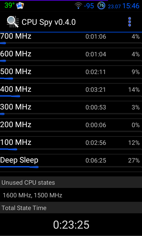

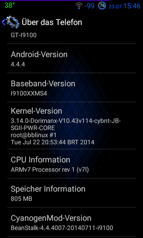

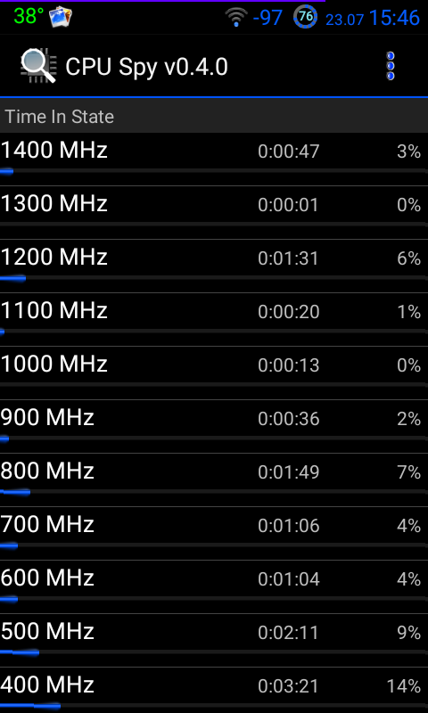

Kombi Bean4.4.4007 mit DorimanX v114 ist glaub ich ziemlich geschmeidig.
Hier mal n paar Screenies.
Die Bean 4.4.4 ist echt recht genügsam mit den Ressourcen.
Und mit dem "NOOP" IO-Scheduler hab ich auch nur die besten Erfahrungen gemacht.
