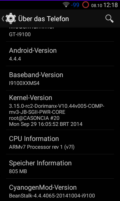

So, die neuste BeanStalk ist drauf.
Hab sie nochmals dirty installiert und den Dori v005 dazu.
Gruss Klaus
