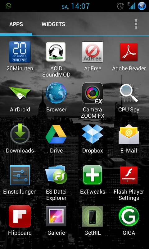

@_user: Ich habs eben bei mir mal probiert und das haut wunderbar hin, Vibration war standartmässig an und es tat vibrieren dann Haken raus und Ende war mit Vibration. Was du versuchen könntest wäre entweder eine andere Tastatur (GoKeyboard etc.) oder wenn du den Dori-Kernel verwendest dann hast du ja sicher auch die App ExTweaks drauf und da unter Screen Vibration Force den Schieberegler auf 0 ziehen. Habs eben getestet mit Vibration an und auf 0 und war auch Schluss mit Vibration.
Warum Swissdroid nach dem Launcher gefragt hat weiss ich leider nicht, aber die doppelten Apps sind jetzt nicht in den verschiedenen Tabs des Drawers? Sind ja Standart meine ich 3, das wäre dann normal wenn sie unter Heruntergeladene Apps und unter Apps stehen, sofern sie denn heruntergeladen worden. Ansonsten mal abwarten was Swissdroid meinte.

Swissdroid
Genau deshalb:
Hast du einmal das Tap "Apps" und einmal "Heruntergeladen" . So sind die Apps 2 Mal vorhanden.
Hast du Heruntergeladen entfernt?
