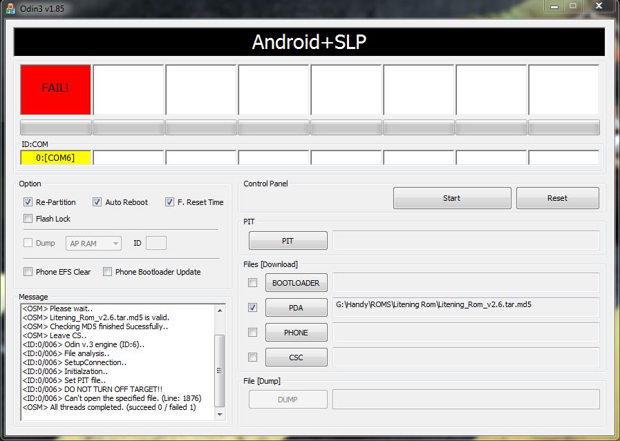

Supa Odin läuft bei mir nicht mehr. Jedesmal wenn ich den Downloadmodus starte steht "Downloading..." und draunter was kleingeschriebenes. Auf Deutsch er imitiert einen Downloadprozess der nicht stattfindet. Das S2 wird am PC zwar erkannt aber Origin wixt mir ne fehlermeldung raus.
origin ? was hat das mitm s2 zu tun ? oder meinste odin ? wie lautet die fehlermeldung ?
Als eingefleischter BF Zocker meinte ich natürlich Odin.
Nun zum egentlichen Problem. Hab die Fehlermeldung von Odin gescreent.
Meine Lösungswege waren bislang folgende:
1. Einmal kompletter Wipe - davor hatte ich Litening geflasht "nur ohne Wipe" somit freez freez freez.
2. Rescurrection Remix 1.1 raufgeschmissen.
3. NEAK Kernel per CWM geflasht.
4. Andere USB Schnittstelle
5. Anderen PC
Mir bleibt die Luft wech. Hab ich es gebrickt?

komplett falsch , eigentlich hättest du nur kompletten wipe machn solln und direkt die aktuelle litening per odin drauf fertig ... ( deine fehlermeldung in odin hört sich allerdings eher so an als ob die downgeloadete 2.6 datei fehlerhaft wäre ... lad dir nochmal die 2.7 runter und entrar sie und füg sie in odin bei pda ein ... )
mach mal batterie raus , nach 2 min wieder rein , und schalt das handy mit der kombo vol down , power und homebutton gleichzeitig an , sollte dann in download mode gehn , ansonsten probierste das gleiche nur mit vol up ... wenn beides nicht mehr geht besorgste dir nen jig adapter , damit kommste auf jedenfall in den download modus , dort versuchst du entweder direkt die 2.7 litening zu flashen oder du flasht dir den 3.0er siyah kernel von gokhanmoral.com ... danach sollte dein handy wieder gehen , ansonsten nach dem kernel nochmal die litening per odin flashen ...

Habe jetzt Litening 2.7 frisch gesaugt, in der Zwischenzeit die Batterie heraus genommen, batterie wieder eingesetzt. Erstaulicherweise hat es sich auto. eingeschaltet bzw mir ein android maderl gezeigt, ich wieder ausgeschaltet und von neuem mit VOL- HOME und POWER das handy normal in den Downloadmodus gestartet. Odin gestartet 2.7 in PDA eingefügt hacken bei Re-Partition rein und Start. Kurzdarauf kam wieder die selbe Fehlermeldung.
Eine Frage was bringt mir der JIG wen ich auch ohne in den Downloadmodus komme? Kann ihn Normal starten, brauch nichmtal ein kabel einstecken ABER steht sofort folgendes da.
Sammydaskroko
wer hat denn gesagt das du nen haken in repartition reinmachn sollst ? :P
den darfste da nur setzen wenn du eine 3teilige original rom flasht ;)
und genau das müssteste jetzt erstmal tun um dein handy wieder zum leben zu erwecken ....

GalyS2
Endlich wieder im Litening Genuss!
Vielen dank Sammydaskroko!
