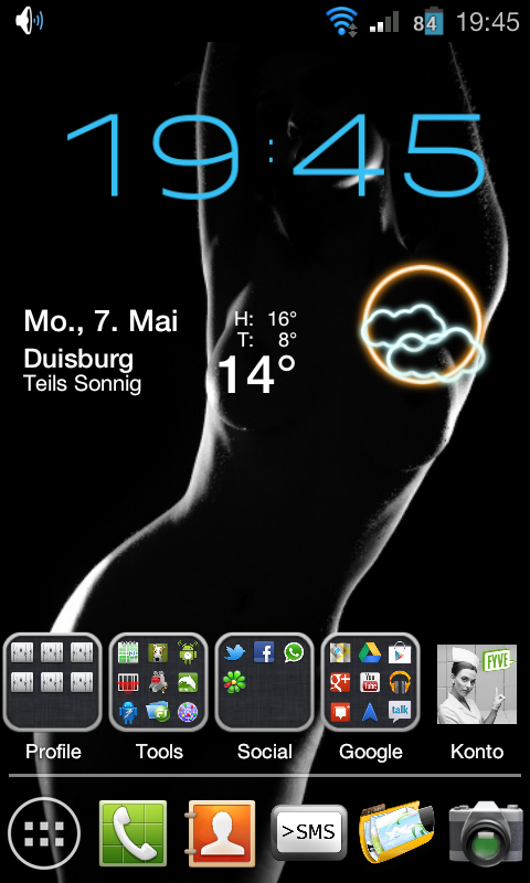

Kann ich eigentlich die Akkuprozentanzeige batterieanzeigep.jpg von diesem Thread
https://www.handy-faq.de/forum/galaxy_s2_custom_roms/238285-samsung_galaxy_s2_pure_ics_v7_3_ics_4_0_3_i9100xwlp8_ics_ui.html
auch für das LiteningROM nutzen? Oder kann mir jemand einen Link empfehlen, wo es solche Anzeigen gibt, die 100% mit dem LiteningROM 2.8 zusammenlaufen?!
LG Martin
Diese von der VK-ROM sollten funktionieren.. wie immer - backup first!
https://forum.xda-developers.com/showpost.php?p=23907488&postcount=2
