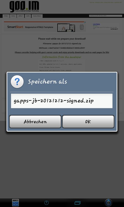

hat jdmamd die googleapps für mich zur nighly passend??
Revolt jb 3.1.0. /dorimanx 7.43
allstar79
danke aber welche sind für 4.2.1?????
noname55804
Die vom 12.12
Gesendet von meinem Samsung Galaxy S2 mit Android 4.2 und Tapatalk 2
noname55804
Das sind die richtigen. :thumbup:
