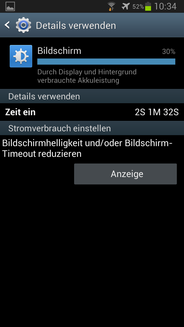

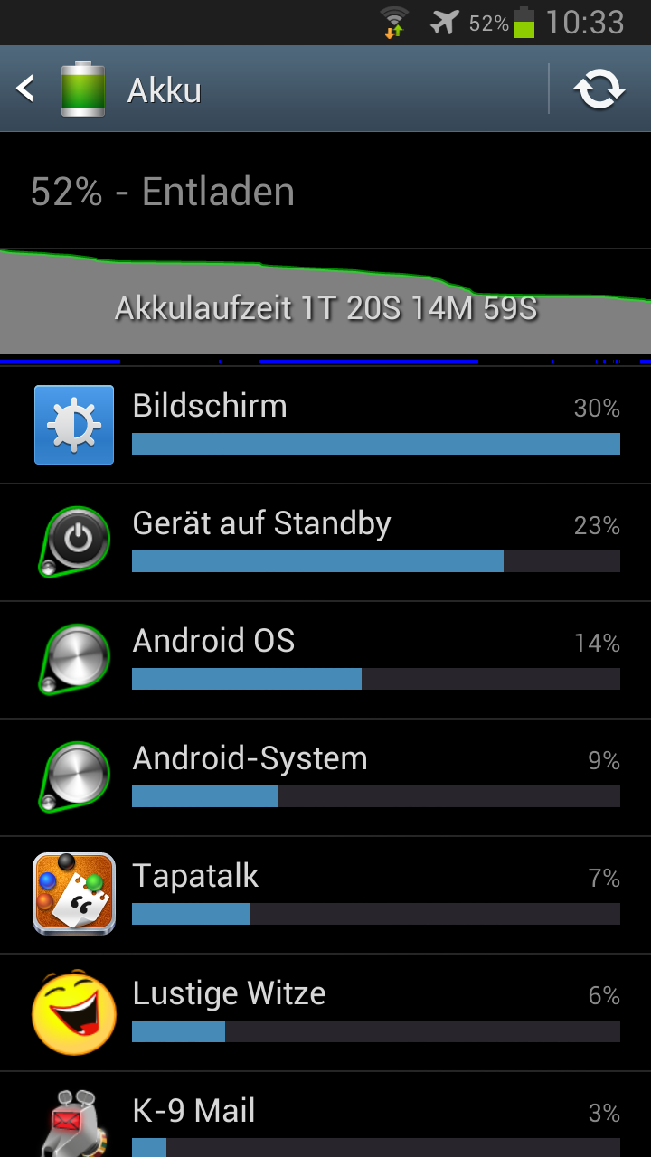

andip71
Hi Leute,
habe nun mal meine Krank-Zeit genutzt nicht jeden Tag zu flashen sondern mal die Akkuleistung mit dem 2.7.1er Kernel bei mir zu testen.
Ergebnis bislang: 1 Tag und 20 Stunden Laufzeit, davon 2 Stunden Bildschirm an, und noch immer die Hälfte der Batterie verfügbar.
Ich muss sagen, dass ich damit persönlich sehr zufrieden bin.
Und jeder sollte im Prinzip diese Werte erreichen können.
Meine Konfiguration für diesen Test: Die drei Tweaks aus, Fading an, USB charge rate auf 900, Kopfhörer auf 60, Eargasm Equalizer Profil, Privacy mode an.
Meine Firmware: Samsung stock XXEMA2, debloated, XXELLA modem.
Viele Grüße
Andi
