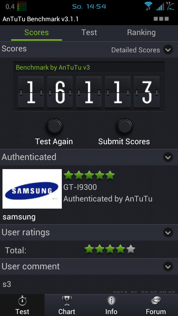

Moin,
muss sagen die neue Beta läuft wie immer problemlos.
Habe jetzt mal einige Einstellungen ausprobiert und dann den Brechmark gemacht. Riesen Unterschiede konnte ich nicht erzielen aber mir kommt es auch mehr auf Stabilität und Laufzeit vom Akku an. Der Unterschied von 1,6 und 1,4 - Rest Standard war bei mir nicht groß.
Fahre jetzt aber wieder meine persönliche "Top" Einstellung:
CPU / GPU Untervolting Light
CPU max 1200Mhz
USB Charge 700mAh
Governor ZZMoove
Scheduler Row
Alles andere Standard.
Rom GOA 3.2
Komme beim Benchmark trotzdem auf 14777 und mein System läuft damit ruckelfrei und die Akkulaufzeit ist super.
Der eine will es schnell und hat keine Akkusorgen, der andere spielt nicht und will Akkulaufzeit..jedem das seine und das geht mit diesem Kernel halt super.

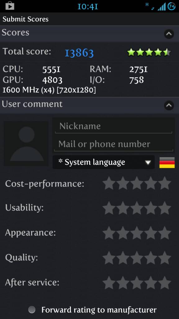

bluefreeman
Ich erreiche mit der 2.8-beta2 (1400 MHz) ein besseres Ergebnis (bei gleichen Standard Einstellungen und mit der Maddes Light V9.0) gegenüber der beta3 (mit 1600 MHz)...
Seltsam :confused:.

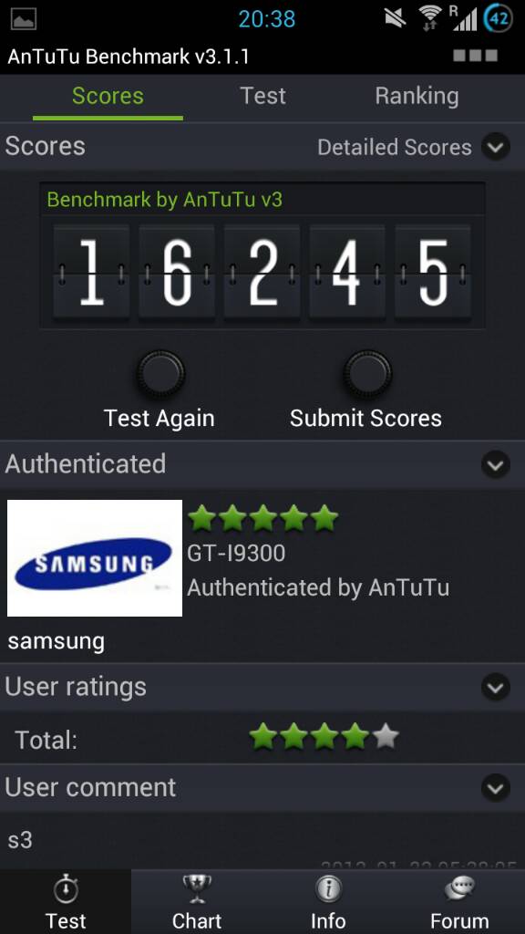

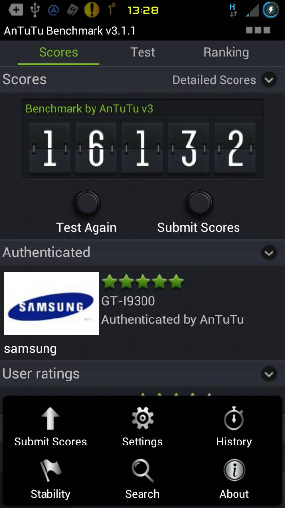

Saalschlacht
So...
1600mhz, deffault sheduler, deffault governor.
Gedingst mit Bums! :D
Matrix_1975
Und die Akkuwerte?

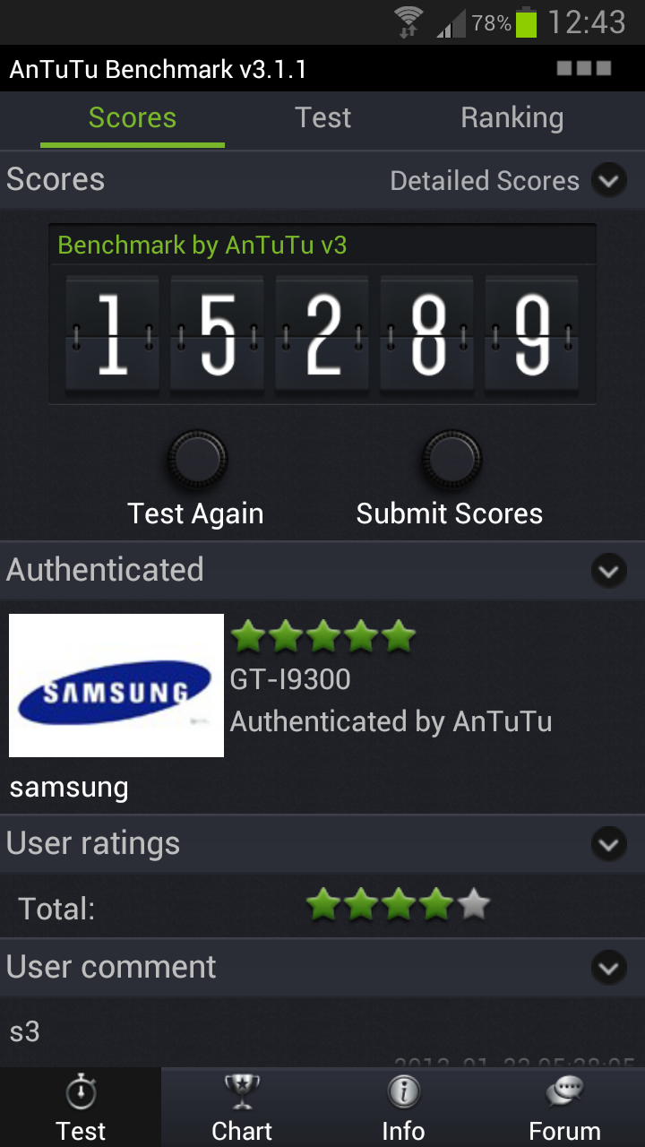

ogbartelt
hi zusammen
Tweaks alle auf default
CPU und GPU auf medium
und 1500MHz
Governor ZZMoove-battery und Scheduler auf CFQ als default
bin voll zufrieden mit dem Kernel.

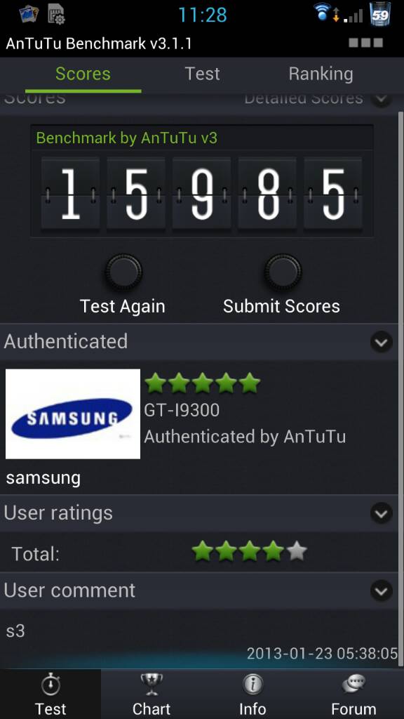

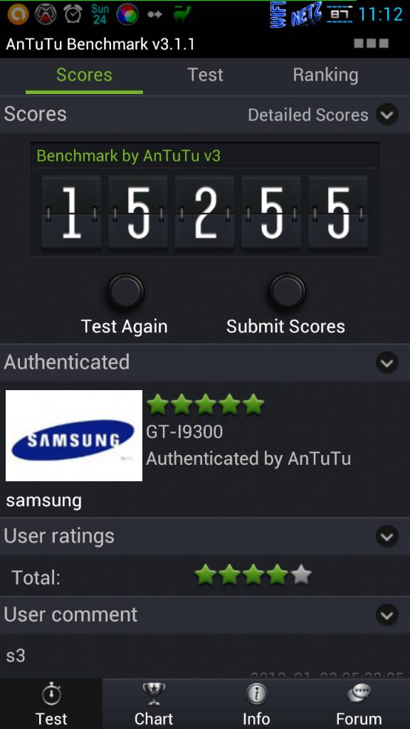

Matrix_1975
Hammer Werte!
Scheduler: CFQ (default)
Governor: Pegasusq - Speedmod
1500 Ghz
Besser geht es fast nicht! :thumbup:

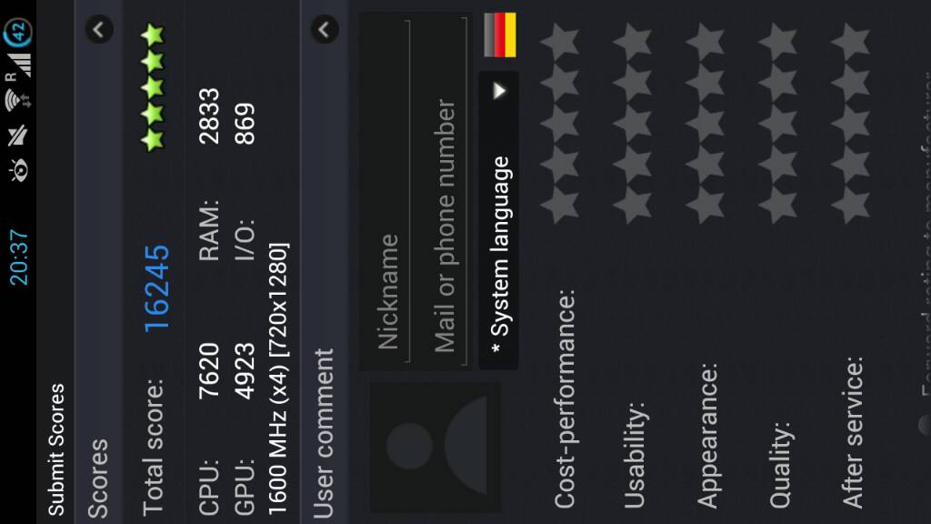

So, habe jetzt auch die beta3 drauf. Läuft bestens, allerdings komme ich bei einer Sache nicht ganz klar. Wollte verschiedene CPU Frequenzen testen und bekomme auch in den Tweaks angezeigt, das die neue CPU Frequenz aktiviert ist, aber beim Benchmark Test zeigt er mir immer 1600 Mhz an. Habe die beta3 genau nach Anleitung geflasht. In den Tweaks > Others > App:Reset all Settings. Danach ausgeschaltet und in den Recovery Modus gebootet. boeffla cleaning script laufen lassen und ohne Neustart die beta3 geflasht. Hoffe, war so richtig. Oder hätte ich vorher noch die Boeffla Tweaks App deinstallieren müssen??
maddes1402
Antutu zeigt immer den maximal verfügbaren takt an. ;)
